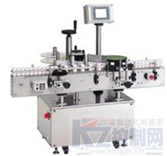

   摘要:贴标机(Labeller),是以粘合剂把纸或金属箔标签粘贴在规定的包装容器上的设备。贴标签机是现代包装不可缺少的组成部分。本文通过使用汇川的全套自动化产品实现了对双模贴标机很好的控制。通过使用IS500系列伺服的中断定长功能实现系统的稳定,可靠,同时提高了出标的精度。
   关键词:双模贴标机、伺服、中断定长
   引言:贴标机的种类繁多,一般可以分为:不干胶贴标机,套标机,圆瓶贴标机,啤酒贴标机,半自动贴标机,贴标机,全自动贴标机,自动贴标机,贴标签机,自动粘贴标签机,热熔胶贴标机。而在我国贴标机的自动水平也在不断的提高,除传统的从手动、半自动贴标比较落后之外,全自动贴标机和高速贴标机正在国际先进水平靠近。
   贴标机工作原理:贴标机工作过程首先是将物品在传送带上以一个不变的速度向贴标机进给。通过机械手段将物品之间分开一个固定的距离,并推动箱子沿传送带的方向前进,贴标机的机械系统包括一个驱动轮、一个贴标轮和一个卷轴。

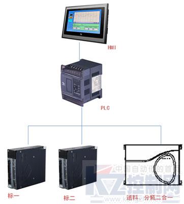

  汇川系统方案:
  该系统采用全套汇川自动化产品实现对双模贴标机的系统稳定控制。使用H1U-0806MT型号PLC控制贴标机的传送带送料、分瓶部分进行分瓶、压瓶部分运行,并通过检测瓶传感器检测物品进行送标、贴标。
                                     系统架构图

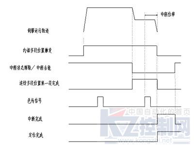

  该控制系统中采用汇川中贴标机专用功能中断定长功能,该功能的动作时序如下:
  根据系统中断定长的时序,PLC采用通过使用中断触发的方式,实现了快速响应系统的外部标签的信号。伺服的参数如下:

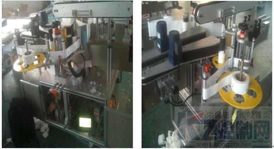

  现场图片:
  方案特点:
  1) 系统利用汇川伺服的中断定长功能,和PLC的外部中断功能,使得系统贴标精度在1mm之内。大大提高系统的精度。
  2) 系统的送料和分瓶采用汇川二合一变频,提高了系统运行效率,同时也降低了系统成本。
