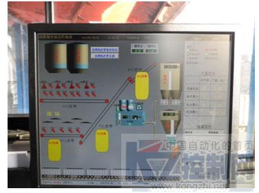

  煤矿快速装车系统共由四条皮带机组成,分别为由储煤塔输出的平行皮带620/621,上行皮带701,上行装车皮带801,此次HD90-J100/710-DN是应用在801皮带上,其余三条皮带均采用液力耦合器进行控制,皮带速度3.15m/s,801皮带速度3.2m/s.
  正常情况下运行顺序:
1、列车到位,装车溜槽下放,仓门打开;
2、依次启动801、701、620/621皮带,间隔1~2分钟;
3、启动给煤机和液压站,开始经620/621皮带由储煤仓向外输送;
4、煤炭经过701、801皮带至缓冲仓,一定量后进入定量仓,定量仓重量达到80T后缓冲仓与定量仓闸门合,定量仓内煤炭经装车溜槽进入列车;
5、火车前行准备下一节车皮;
  煤矿装车系统共有四台给煤机在储煤仓进行工作,全部开动时出煤量约为4000t/h,装车缓冲仓容量300t,并且逻辑上做到250T给煤机停机,300T整套装车系统直接停机。
  该快速装车系统801皮带(变频皮带)是在原有系统上新增皮带,系统正常启动时顺序为801皮带—701皮带—620/621皮带—给煤机液压站,停机顺序为相反顺序。

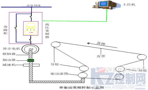

  现场801皮带为单电机驱动皮带机,上行角度13°,长度110m~120m,带宽2000mm,驱动轮毂直径1000mm,驱动电机功率560KW,减速机减速比为1480/69.24。

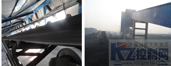

                                       801皮带机内视              801皮带机外视

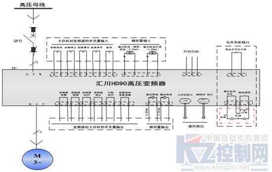

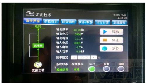

  本方案选用HD90-J100/710-DN高压变频器,拖动皮带机电机。变频器可进行远方/本地切换,除测试外全部从远方进行控制。快速装车系统开始工作时,由远方启动变频器,并在30s内由0HZ升至50HZ,远方频率源绑定数字设定频率,此时无载启动;装车系统停机时,由远方停止变频器,并在90s内由50HZ降至0HZ;当系统发生急停时,系统只停止急停位置以前的各个工序,对后端工序不做急停处理;若急停位置在变频器及变频器后端,则变频器重载启动,直至皮带上全部煤炭运输完才会开始启动前段工序,启动期间属于过载启动。

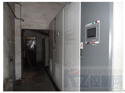

  变频器放置图
  三、 现场照片
