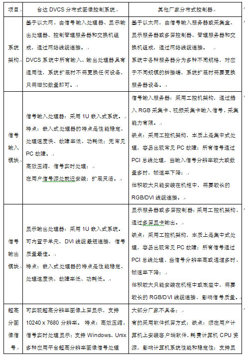

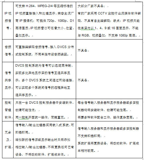

  四、台达DVCS分布式图像控制系统与其他分布式控制器技术对比
  台达DVCS分布式图像控制系统与其他分布式控制器的技术对比:
