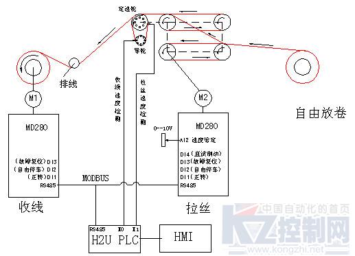

  如下图所示,由拉丝机和收线机两个动力环节,放卷为自由放线,拉丝的速度通过电位器输入到AI2控制整机速度。PLC通过检测定速轮和导轮的脉冲密度计算出脉冲差,控制收线变频器频率确保滑差恒定。由于超微线拉丝机出线的丝很细用摆杆来检测张力会造成丝的损伤,同时摆杆运行时的跳动也极易断丝,因此它与传统的水箱拉丝机比少了直接张力检测的摆杆环节。HMI做为数据设定和运行参数的监控。
   三、PLC控制原理
   PLC的核心控制是拉丝线速度与收线线速度的差,也就是滑差恒定,间接地保证收线张力的恒定。由上图可知通过导轮检测线速度信号输入给PLC的X0,导轮的回转属于自由状态摩擦系数很小,所以线与导轮之间没有打滑,导轮检测到的线速度反应的是材料真实线速度及收线速度。定速轮通过X1检测反应的是拉丝的速度,但拉丝必须有滑差,需比收线的线速度快,否则出来的丝就很紧易造成断丝;相反如果定速轮线速度太快滑差太大出来的丝太松,松的丝没有即时的收起将出现绞丝一样会断丝,为此只有保证滑差在一定的偏差内才能实现正常开机和拉出合格的丝,滑差实际值与设定的滑差偏差要控制在+0.1至-0.1m/s之间。拉丝机由AI2输入后恒速运行,PLC通过检测计算后的滑差来控制收线频率f=f1+f2。
