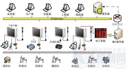

   三.系统描述
   MES位于整个工厂系统的中间层,负责集成全厂的所有系统并形成数据平台,通过SOAP协议连接上层ERP/SAP,同时以工业平板电脑(HMI)为最重要的载体,连接下层DCS过程控制系统,比如PLC,传感器、RFID、扫描仪等。MES自动承接ERP业务定单、排产并下达生产指令,从业务端到出货端全程由ERP/MES/DCS执行。其中工业平板电脑(HMI)的主要功能是数据采集,与PLC、伺服通讯,连接后台数据库、车间LED显示屏,故障指示、条码打印、KVM切换查询设备状态等。
   四.系统构成

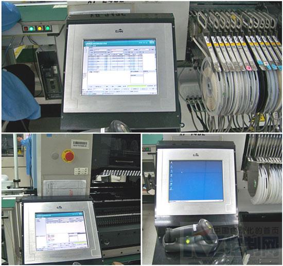

   五.研祥工业平板应用优势
 Intel Atom高效能双核1.8G处理器
 17 英寸高亮工业级显示屏(1280*1024),高清晰度,屏幕亮度可调节。
 触摸屏寿命超3500 万次,硬度超4H。
 接口丰富,双千兆网、二串口、一并口和六USB接口等
 内置一维自感应扫描头,满足产线条码系统录入。
 KVM切换功能,前面板按键可切换两路VGA输入信号显示。
 坚固耐用的铝合金面板,人性化的工业设计
 内置高可靠工业级ATX开关电源,100-240VAC输入。
 前面板达IP65 防护等级
 满足嵌入式机柜和桌面、墙壁等支撑臂安装。
