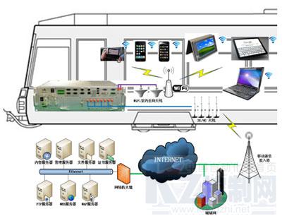

   轨道交通车载无线服务系统是针对城市轨道交通运营特点开发的满足乘客在乘车过程中的无线网络服务需求的专用系统,可为城市轨道交通提供大容量、稳定、可靠的多媒体视频点播、高速无线上网服务。乘客通过手机、平板电脑、笔记本电脑连入车载无线多媒体系统,浏览、点播海量视频和实时获取车速、到站信息、车辆位置等行车信息,也可通过无线数据通道实现宽带上网服务。
   车载无线多媒体服务系统同时能够为车载视频监控系统及车载乘客信息系统在控制中心与运营列车之间建立实时的无线数据传输通道。车载CCTV系统通过车载无线多媒体服务无线传输上传数据通道,将采集的列车车厢内乘客乘车视频信息实时上传到控制中心;车载PIS系统既可以通过车载无线多媒体系统获取海量视频信息,也可通过无线下传数据通道获取实时数据,在车载LCD显示屏上进行实时播放。

   四、应用框图
                            图 1 轨道交通车载无线多媒体服务网络

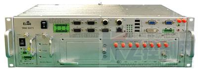

                         图 2 TRW-8371车载无线网关服务器
   TRW-8371是研祥智能科技股份有限公司推出的新一代列车无线网关服务期应用。TRW-8371具有多达5路无线网络接入功能,支持3G、4G LTE、WiFi等无线协议。经过测试,WiFi接入达到160Mb以上的有效带宽,可搭建满足200-300人接入的WiFi热点。最大4路3G/4G无线宽带接入,可以实现TD-SCDMA、WCDMA、CDMA2000、LTE等不同网络协议,更可通过软件路由实现无线链路的负载均衡,为乘客提供大容量带宽。内置的高性能处理器,可满足上百人的高清、标清视频点播需要。
  六、TRW-8371产品优势特点
Intel@ i5 2515E 2.5GHz,4GB DDRⅢ
2*M12 10/100Mb 网络,1*RJ45 10/100/1000 Mb网络
SSD or HDD可选
DC110V铁路车辆专用电源
可选电池备份
802.11n无线网卡,3G/4G无线模块可选
