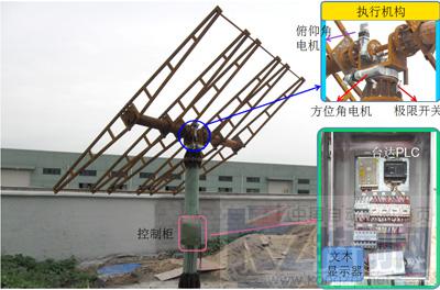

                             图1 杰安培太阳能追日系统功能测试现场

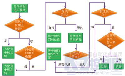

   1.3 根据风速自动判断停留位置
   (1)当无风时,白天进行实时追日,夜间停留在15º位置,保证凝结水可以流下;
   (2)当有风时,回归至水平0º位置,减小风的阻力。

   2 方案实现
   2.1 硬件配置(如表1所示)

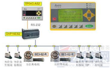

                             图2 网络结构图
  2.2 网络结构(如图2所示)

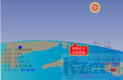

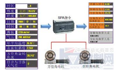

   2.3 设计原理(如图3所示)Step1:中国广州位于东 8 区,其参考时间为中国标准时间,即东经120º 时间,假设标准时间为11:00:00;Step2 :推算Greenwich时间,计算公式为区时 - 当地时区,即11:00:00 - 8(东8区) = 03:00: 00;Step3:计算广州当地时间,计算公式为GMT + 当地精度/15,即03:00:00 + (113.3º/15º) = 10.553= 10:33:11。
                             图3 设计原理图
  SPA指令的工作原理如图4所示。
                                图4 SPA指令工作原理图

   2.4.1 正常工作模式
   (1)进入正常追日模式,文本显示器将当前时间实时传送给PLC,PLC通过SPA指令根据当地时区、海拔高度等信息将时间转化为太阳能板的方位角及俯仰角。
   (2)PLC将方位角及俯仰角转化为导通时间从而控制马达的正转/反转。

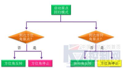

   2.4.2 原点回归模式进入原点追日模式,PLC驱动方位角电机及俯仰角电机进行原点回归动作。

   追日系统模式选择如图5所示。
                                 图5 追日系统模式选择
   实时追日模式控制流程如图6所示。
                           图6 追日模式控制流程
   原点回归模式控制流程如图7所示。
                                       图7 原点回归模式控制流程图

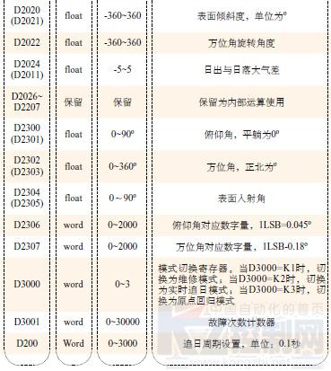

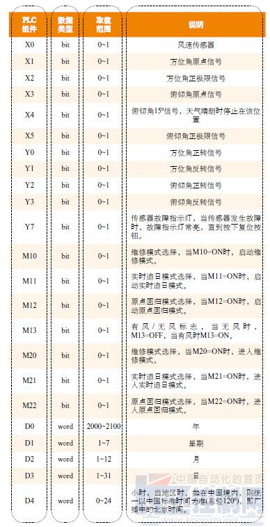

   2.6 组件定义(如表2所示)表2 组件定义表

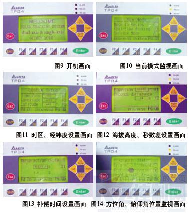

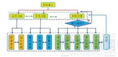

   2.7 操作画面规划
   功能键F1—此键对应“监视”功能,按下此键后进入“监视”的下级菜单。
  功能键F2—此键对应“系统”功能,按下此键后进入“系统”的下级菜单。
  功能键F3—此键对应“参数”功能,按下此键后进入“参数”的下级菜单。
                                       图8 操作画面
   操作画面流程如图8所示。
   状态显示——方位角电机的运行状态、方位角位置信息、俯仰角电机的运行状态、俯仰角位置信息。
   运行时间——方位角 / 俯仰角执行追日的时间、剩余时间显示。
   模式选择——用户可选择实时追日模式(默认)、原点回归模式、维修模式。
  控制功能——根据当地地理位置及当前时间位置实现追日功能;根据天气情况(大风 / 大雨)自动选择停留位置。
  报警功能——实时监测各极限开关状态,当极限开关发生故障时提示故障,同时追日机构回归原点位置。
  参数设置——设置追日指令参数,如当地时区、当地经纬度、日期、当地区时、海拔高度、方位角及俯仰角修正、方位角及俯仰角追日时间补偿、追日周期等参数。

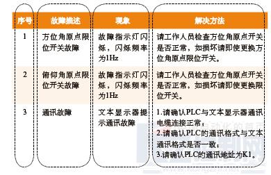

  2.8 故障诊断(如表3所示)
   表3 故障诊断表
    3 操作画面(如图9~图14所示)
