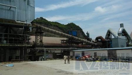

                                        图1 现场照片

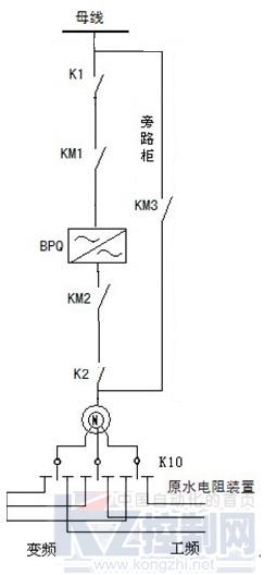

  1800K高温风机、3150kW循环风机旁路柜采用一拖一自动工/变频切换方案。旁路柜在变频器进、出线端增加了2个隔离刀闸,以便在变频器退出而电机运行于旁路时,能安全地进行变频器的故障处理或维护工作。通过切换,可以在变频器故障状态下,切换到工频状态运行,其主回路如下图所示:
                                     图 2 电气图
  K1、K2为2个高压隔离刀闸,K1、K2处于变频运行回路上,KM1、KM2为变频上电瞬间实现限流电阻切换时所用,K10为用户工、变频转换改造时加的一个转换开关。KM2与KM3采用互锁,确保不向变频器输出端反送电。当变频运行时,K10打到变频位置,K1、K2,KM3断开;变频上电后,通过内部程序KM1会自动吸合将限流电阻引入主回路以消除大电流冲击,上电3S后,KM2吸合(或手动控制合闸)。当工频运行时,K1、K2断开,KM3闭合,K10打到工频位置,实现原来的串电阻启动方式。
  这是高压变频器工变频手动切换的典型应用。

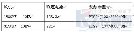

  6.1 设备概况水泥生产线风机及选用高压变频器设备表
