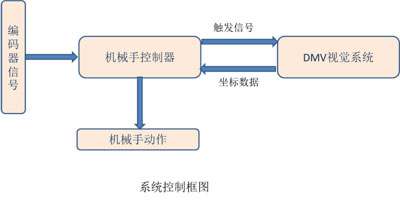

    2、系统控制图
                                                           图1、系统控制图

    3)稳定性好,LED灯采用直流供电,克服了交流供电时出现的工频频闪现象,保持了获取图像的一致性。图1为系统控制图。

    当目标物体从流水线出来,以随机的姿态进入机器视觉的视野后,由上位机触发视觉系统进行取像,然后把图像信息传输给图像处理器GPU。通过图像处理器的运算,计算出产品的重心位置(XY坐标和角度θ)。比如:机器视觉检测出视野里出现了7个目标物体,这7个物体的位置数据将通机器视觉自带的通讯口与上位机进行通讯,最后由上位机发送指令给机械手执行动作。
    此外,台达DMV产品还支持RS232/RS485、Ethernet(10BASE-T)和台达DVP PLC-Link等通讯方式。市面上几家大的机械手厂家包括均支持DMV的通讯接口。经过程序优化,机械手的抓取速度可达到200个/分钟,定位误差小于0.5mm,角度误差小于1°。

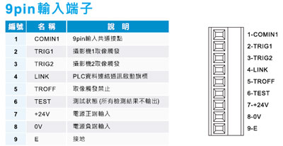

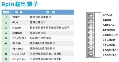

    3、 DMV控制系统设计
    作为位置测量系统的DMV,除供电电源外,触发信号和位置坐标值输出都是通过以太网口与上位机进行通讯,图2为DMV的接线端子图。
                                          图2 、DMV的接线端子图
