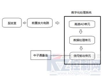

2.2. 数字化核测量系统结构
    数字化核测量系统由两部分组成,分别是前置放大电路和数字化信号处理系统。
图1 数字化核测量系统结构示意图
    前置放大电路中包含对裂变室输出信号进行脉冲放大的电路。脉冲放大电路的设计要求有较宽的频带和较低的放大倍数,以保证小脉冲信号的正确放大并防止小脉冲叠加信号放大后的输出饱和。
    信号处理系统使用数字化技术实现,由信号处理单元(CPU单元)、高速模拟信号采集单元(高速AD单元)和信号输出单元组成,信号处理单元控制其他两个单元的运行。高速AD单元在信号处理单元的控制下以20MHz的采样频率实现对输入信号的采集,采集结果以数组的方式输入信号处理单元;信号处理单元的软件应用滤波、积分等信号处理算法计算信号的均方根值;信号处理单元的计算结果通过信号输出单元输出,可以是数值显示的形式,也可以是电压/电流信号的形式。

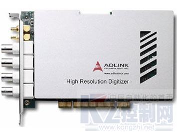

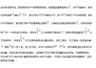

    数据采集系统的采样频率提高对于数字化核测量系统的信号处理具有重要的意义。首先,高速采样可以区别间隔很小的脉冲,从而获得更多的波形信息,提高对波形的甄别能力。其次,高速采样可以有效减少背景噪声,文献记载采样频率到达信号频率的十倍时,数字系统信噪比接近最佳信噪比。
    出于对性能的综合考虑,高速数据采集模块采用凌华科技PCI-9846(如图2),它具有高速、大缓存和高精度的诸多优点。PCI-9846为4通道16位40MS/s采样数字化仪,专为输入信号频率高达20MHz的高频和高动态范围的信号而设计。模拟输入范围可以通过编程设置为±1V/±0.2V或±5V/±0.4V。配备了容量为512MB的板载内存,摆脱了PCI总线的约束,使之能储存更长时间的波形。PCI-9846配备了四个高线性度的16位A/D转换器,4通道同步单端模拟输入,每通道采样率最高40 MS/s。PCI-9846的SSI(系统同步接口)还可以实现多模块间的同步。
图2 PCI-9846板卡

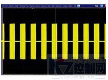

4.2. 脉冲计数模块
      该模块的目的是检测一段时间内的个数(如图3)。
图3 脉冲电流信号
    该模块采用检测上升/下降沿的方式实现:连续监测到若干个高于/低于阈值的电压,就视为检测到一个脉冲。

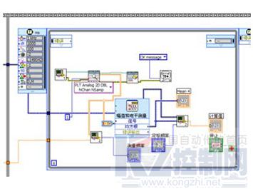

    本文研究中应用LabView技术快速实现了一个"虚拟"的数字化宽量程核测量系统,并应用LabView提供的软件模块完成了测量系统的软件设计和开发,如图4,以研究和验证合适的数字信号处理算法。
图4 均方根模块与脉冲计数模块

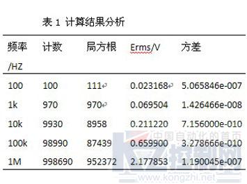

    本文的研究过程中,使用脉冲信号发生器来模拟核测系统中数字化处理单元的输入信号,即裂变室输出信号经过前置放大单元放大后的信号。因为脉冲信号发生器无法模拟脉冲信号叠加后的情形,下文的研究仅限于对脉冲信号的处理。
    在研究过程中,使用1kHZ脉冲电流信号作为基准,分别测试了100--100kHZ脉冲信号的基于坎贝尔理论的处理结果,并计算了其方差。如果知道1kHZ脉冲对应的的中子通量值,则由频率与均方根值成正比即可知测试频率对应的中子通量。
    计算结果分析表明,本文提出的基于坎贝尔理论的数字信号处理算法可以有效的实现脉冲信号计数率的测量。
