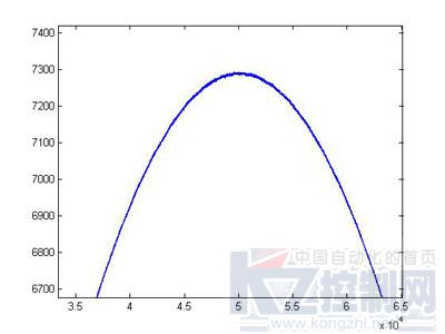

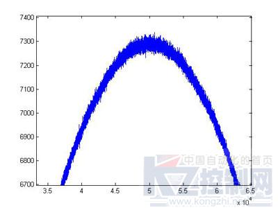

     在模拟信号的测试中,所采集到的数据中常常包含了一些噪声(如谐波分量,调制边带等),可能会掩盖我们所感兴趣的信号或它的谐波分量,调制边带modulation sideband等。众所周知,由于随机噪声的期望值为零,使得信号平均技术成为一种简单且有效的解决方案,可以在周期性或重复的信号中消除随机噪声。PCIe-9852的信号平均模式就是按照下面的原理进行工作的。在重触发(Re-trigger)模式下,重复采集R次N采样点,且触发源为外部的数字或模拟信号,每次采集的数据都会储存在相同的板载缓存中,并且在没有软件干预的情况下由FPGA自动进行累计。当R次重触发完成后,FPGA将累计的数据除以R后得到一个平均数,并将该平均数交给主机电脑。所有的数据(包含平均数)都会逐个的用轨迹表示出来,从而减少噪声,让数据更接近目标数据。下图显示了PCIe-9852的数据平均模式在数据采集和降噪方面的对比结果。
    图1 – 1k Hz单通道采集,带噪声的3.6vpp正弦波
    图2- 100个平均周期后的正弦波

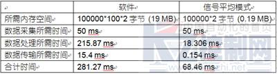

     下表比较了采用不同的解决方案(一个基于软件,一个基于FPGA)后的测试结果。其中PCIe-9852采集的是一个2.0Vpp,200kHz的连续正弦波,且使用了100个重触发事件。PCIe-9852的采样率为200MS/s,每次采集的数据总量为100kS。结果表明,信号平均模式优于基于软件的解决方案。当数据量和重触发次数增加时,或者测试平台采用的是低功耗的处理器时,信号平均模式的优势将更加明显。
    表1 - 基于软件和基于数据平均模式的信号平均测试结果对比

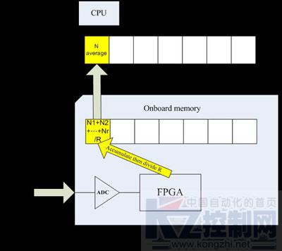

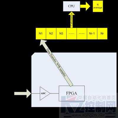

    下面的框图显示了使用信号平均模式和基于软件的信号平均的处理规则。
 图3- 由软件(CPU)执行的信号平均
图4-由数据平均模式执行的信号平均
