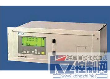

    分析仪采用的是西门子公司生产的ULTRAMAT 23气体分析仪,测量原烟及净烟气内SO2、NO及O2含量,其信号在上位机中显示并输送至DCS系统中。分析仪如图1所示。
图1 ULTRAMAT 23 气体分析仪

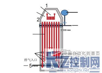

    红外光源发射出红外线,由马达带动切光器调制红外光源频率为81/3Hz。这种红外光谱法是以非分散性IR辐射的吸收为基础的。测量相关波段红外线的衰减幅度即可测量相应气体的浓度。
    分析仪红外通道的操作模式如图2所示。
    1:红外光源;2:反射器;3:切光片;4:马达;5:样品池;6:窗口;7:第一检测器;8:第二检测器;9:第三检测器(耦合器);10:毛细管;11:微流量传感器;12:滑块。
图2 红外通道的操作模式

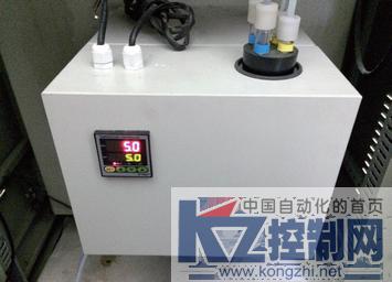

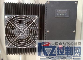

    冷凝器故障又分为以下三类:温度数值跳动、冷凝器堵塞以及冷凝器不制冷。温度数值跳动将导致冷凝器持续制冷,易使冷凝器管路结冰,这将使烟气流量降低,使得数值测量不准确。这还将导致玻璃管路冷热不均,易使玻璃管破裂。冷凝器不制冷,使得高温样气进入气室,使气室超温,造成气室损坏甚至仪表损坏。冷凝器是CEMS系统中一级预处理重要的一个环节,因此对于#5、6机组重庆川仪制造的冷凝器故障频出,必须进行改造保证整个一级与处理的稳定性,如图3所示将原冷凝器改造为双腔二次冷凝大功率冷凝器。

图3 冷凝器改造前后图片
