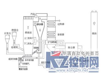

    1 CFBB总体结构
    CFBB主要由燃烧系统、循环分离系统、对流烟道三部分组合而成。其中燃烧系统包括风室、布风板、燃烧室、炉膛、给煤系统等几部分;循环分离系统包括物料分离装置和返料装置两部分;对流烟道包括过热器、省煤器、空气预热器等几个部分。如图1所示。
图1 CFBB总体结构图
    1.1 CFBB燃烧及传热特性
    CFBB属于低温燃烧锅炉。燃料由炉前给煤系统送入炉膛,送风设有一次风和二次风系统,一次风由布风板下部送入到燃烧室,主要作用是保证料层正常流化;二次风沿燃烧室分级多点送入炉膛,其主要作用是增加燃烧室的氧量以保证燃料燃尽;三次风的作用是进一步强化燃烧。燃烧室内的物料在一定的流化风速作用下,发生剧烈的扰动,部分固体颗料在高速气流的携带下离开燃烧室进入炉膛,其中较大的颗粒因重力作用沿炉膛内壁向下流动,一些较小颗粒随烟气飞出炉膛进入到物料分离装置,炉膛内形成气固两相流,进入分离装置的烟气进行分离,分离下来的颗粒沿分离装置下部返料装置被送回到燃烧室,经过分离的烟气通过对流烟道内部的受热面吸热后离开锅炉。因CFBB设有高效率的分离装置,被分离下来的颗料经过返料器又被送回至炉膛,使锅炉炉膛内有足够高的灰浓度,因此CFBB不同于常规锅炉炉膛仅有辐射传热方式,并还具有对流及导热等传热方式,大大提高了炉膛的传导热系数,确保锅炉达到额定出力。

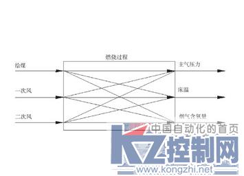

    3 控制回路的分解及主控变量的确定
    CFBB燃烧控制有3个被控量和3个控制量,其相互关系如图2所示。
    实际上,3个控制量分别对3个被控量都有影响。在设计控制方案时必须根据工艺原理找出3个控制回路(3个被控量)的主控变量及辅助变量。主控变量用以主回路的闭环控制,辅助变量用以协调控制或通过解耦屏蔽附加扰动。
图2 控制量、被控制量关系图

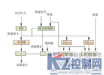

    4 解耦控制方案
    根据以上分析确定3个控制回路的主、辅助变量,设计综合控制方案如图3所示。
图3 设计综合控制方案
    该方案图给出了系统的整体控制策略,局部环节可采用预测、模糊等先进控制算法以提高其控制性能。
