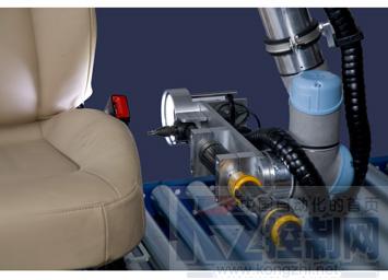

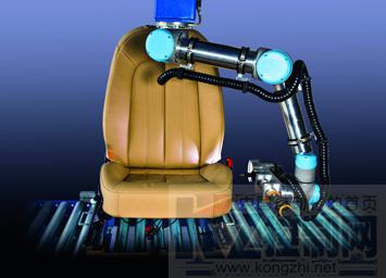

传带上UR5机器人被安装在传带上至Lear的车座,车座事先已经手动安装了螺丝。与其他工业机器人不同的是,UR机器人无需安全围栏和特殊防护就可以直接与人协同工作。

    系统集成商Faude Automatisierungstechnik能够为李尔公司提供一个满足全部要求的解决方案:那就是来自丹麦机器人生产商Universal Robots(优傲机器人)的六轴轻型机器人UR5。该机器人小巧轻便,仅重18公斤,可触距离85厘米、负重5公斤。对李尔公司而言,这种机器人一个主要的优势在于它直观的用户界面;编程可通过操控触摸板上的箭头按键来指示机器人移动方向,或者直接控制机器人手臂来展示如何执行某个动作。李尔公司仅需一天训练就能使全体员工熟悉这些机器人。与那些需要占用整个房间又笨重的自动化机器人技术不同,这些UR机器人可以无需任何安全防护措施,直接进行人机协作:一旦员工与机器人接触时产生了大于150牛顿的力,机器人手臂就会自动停止运行。优傲机器人的安全性已经取得了欧洲ISO体系验证,符合合作型机器人的标准。除此之外,为了避免任何安全隐患,Faude也详细检查了项目中每个应用环节,确保生产的万无一失。

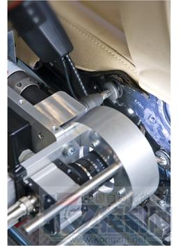

    自2011年1月起,李尔公司的贝西希海姆生产厂就开始使用UR机器人进行座椅与其框架的螺丝安装工作,这是最终装配之前的最后、也是最重要的一道生产工序。每天,这些机器人将进行三班制的工作,完成近8500次螺丝安装任务。UR5机器人被安置在那些已经手工拧紧过的座椅的传送带上。这些传送带都配备了包含了独立识别数据系统的转调器,一旦座椅被传送到机器人前方,转调器就会进行识别,机器人将自动开始按照预先设定好的旋角,并以35牛顿的转矩旋紧座椅两旁的螺丝。这个过程由安装在机器人上面的电动螺丝刀完成。
    由于这些座椅的位置可能会因为之前手工阶段的操作略有偏差,机器人还必须能够监测到螺丝位置以外50 x 50毫米网格的范围。除了UR5机器人外,Faude开发的Flexvision图像处理系统在整个装配过程中也起了不小作用。运用带摄像头的2D测量系统,机器人能够被精准定位,从而完美地进行旋钮的动作。UR5机器人六轴联动的设计使得其具有出色的移动性,可以快速预判旋转所需要的正确角度。在正式投产前,为了使摄像头的设置达到最佳,Faude和李尔公司共同进行了关于机器人的接口以及光影响的测试。

一个理想的工具:每辆车座配有一个转调器,转调器内包含个体标识数据。当车座到达机器人底部,机器人就能通过Flexvision图像处理系统读出转调器,并拧紧车座两边的螺丝。由于这些座椅的位置可能会因为之前手工阶段的操作略有偏差,机器人还必须能够监测到螺丝位置以外50 x 50毫米网格的范围。
