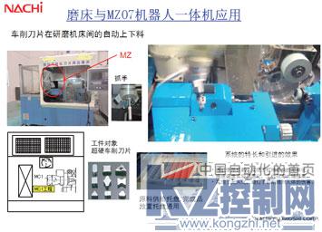

    MZ07机器人与磨床的一体机应用案例
(1)刀片的研磨,使用的是磨床的自动化加工工艺,机器人从托盘上进行取料。
    (2)机器人集成在磨床内部,取件后给磨床上下料。

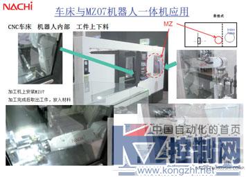

    MZ07机器人与车床的一体机应用案例
    (1)轴类零件的车削加工,零件放在旋转料仓上面,自动供料。
    (2)机器人从旋转料仓取料给车床主轴上下料。
    (3)机器人集成安装到机床身上,内部有移动门进行防护。
