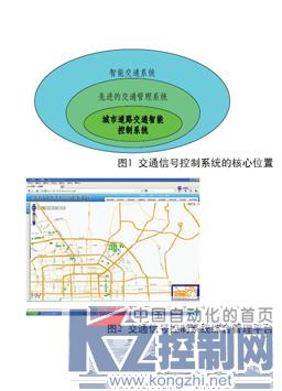

    交通信号控制系统是城市智能交通管控系统构建的核心,如图1所示,虽然我国近年来在交通信号控制理论方法研究及相关产品研发、应用等方面已取得了很大的进展,但目前国内大型、特大型城市交通控制系统仍主要依靠国外引进,其中北京、上海、广州、武汉、杭州、沈阳等大城市多应用SCOOT(英国)或SCATS(澳大利亚)系统,由于在交通信号控制系统建设过程中,技术水平及交通环境等均发生了变化,可能出现一个城市多个信号控制系统并存的情况,而不同系统通信协议不同,且很多国外系统对于通信协议并不开放,在这种背景下,如何实现不同信号控制系统的综合接入、实现城市路网全区域的统一控制,成为影响这些城市交通信号控制效果的重要问题之一。由北方工业大学开发的交通信号控制系统综合管理平台,可接入具有不同通信协议的信号控制系统,如SCOOT、ACTRA等系统,在北京已应用,如图2所示。
    图1 交通信号控制系统的核心位置
    图2 交通信号控制系统综合管理平台
