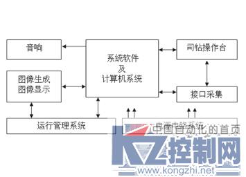

    深水钻机司钻实时虚拟操作培训系统开发是一项复杂的系统工程,这里涉及到建模、模型表现、自动控制、通讯等诸多技术,需要不同领域专业技术人员协同配合、不同资源的有效整合。依据上述总体思路与研发目标,系统的总体架构为基于工业以太网,采用C/S模式,借助基于OPC通讯技术,实现实际控制设备对虚拟设备的控制与数字通讯。系统在功能上可具体分为三个子系统:三维仿真子系统、司钻控制子系统、通讯子系统。其中交互式虚拟仿真系统主要由:设备运行管理系统、司钻操作台系统、图像生成与显示系统、计算机及网络系统、音响系统、接口采集系统、电源电路系统、系统软件组成,详细的系统构建图,如图1交互式虚拟仿真系统结构组织图所示:
    图1 虚拟仿真系统结构组织图

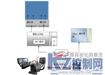

    司钻控制子系统采用实际的工控系统,包括司钻台、司钻椅、PLC、IPC、工控软件等实际设备,实现实际控制器对虚拟钻机设备的控制。司钻椅和手柄按钮等发送控制指令,经由PLC采集后,根据PLC里的控制算法和程序运行,输出的控制指令经过以太网传给虚拟仿真样机的图形计算机,控制虚拟样机动作。同时运行的状态、参数等信息也可通过以太网在WinCC界面上显示。司钻控制子系统控制方案图如图3所示。
    图3 司钻虚拟仿真控制系统方案图
