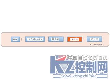

    3.1 聚合釜自动生产过程(如图1所示)
    按照预先设定的配方从储罐自动按相应顺序分别打料进A混合罐进行混合,在不同的混合罐加入不同的小料,最后形成副料,进入聚合釜上的计量罐。按照预先配方计算比例,按一定顺序向聚合釜内打进相应的的主料,随后根据温度,一般来说需要蒸汽或是热水升温,使物料到达预定的温度后延时加入A副料。
    此时反应会有一定升温,运行温度精调系统,通过UW500DCS控制系统精确计算,自动打开小循环,通过特殊控制(如FUZZYPID复合控制)调节蒸汽、冷水及循环泵,调节小循环温度进而达到控制外温,将内温控制在设定值范围内,此时通氮气排氧。
    一定时间后在合适压力下自动加入引发剂,反应会较为剧烈,启动控温系统,控制釜温在设定值附近。随后进入循环加料阶段,滴加B副料,UW500DCS控制系统根据B副料流量,自动计算放热量对应的外温目标值,通过小循环达到目标值。循环加料完成后自动关闭小循环,打开大循环降温,延时一段时间后进行成品液的输送,聚合工段完成。
