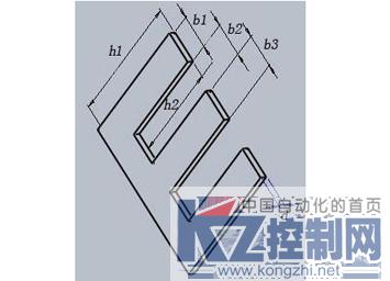

图1 尺寸参数定义
     4.1 基本参数的确定
     零件的参数化设计,首先要确定能反映零件外形的主要尺寸值作为变量,以此变量来控制零件的外形尺寸。
     定义各尺寸值的参数,如图1所示。支撑脚的基本参数为:
     外形尺寸h1、外形尺寸h2、外形尺寸b1、外形尺寸b2、外形尺寸b3、厚度d。

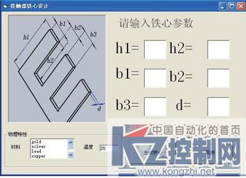

     4.2 应用程序界面
     利用VB建立应用程序界面,如图2所示参数输入界面。当运行时,只需要根据实际情况在对应参数部分输人数值,然后点击生成铁心,就可以建立所需要的零件模型。

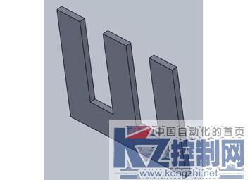

    4.4 程序运行结果
    运行程序,点击“生成零件”,生成一个新的零件环境,在文本框中输入相对应的数值,例如:外形尺寸h1为20mm、外形尺寸h2为15mm、外形尺寸b1为5mm、外形尺寸b2为5mm、外形尺寸b3为5mm、厚度d为1mm,然后点击“生成铁心”,建立与用户输入数值相对应的零件模型。如图3所示。
图3 程序生成接触器铁心

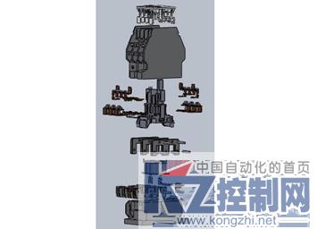

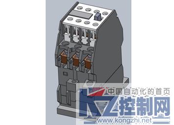

    4.5 产品模型的自动装配
    装配路径是虚拟装配系统中零件实现自动装配运动的基础,取得零件的装配路径信息有两种方法:
    (1)用户利用虚拟装配环境进行人机交互操作来指定装配路径。采用拆卸的方式,依次记录每一个零件在拆卸过程的路径关键点,然后进行求逆运算,拟合成一条装配路径。
    (2)用户根据装配体的装配形式和特点,通过归类将装配零件划分成几种装配类别,然后通过用户指定零件装配类别,系统自动计算出各零件的装配路径关键点。
    本研究使用了第一种方法先将接触器进行组装,将生成的零件调入接触器模型并设计装配路径。图4为组装好的接触器。
图4 组装好的接触器
图5 拆卸后的接触器
    最后对组装好的接触器进行路径规划进行拆卸(如图5所示),并对其求逆便可得到装配顺序。
