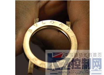

图一:ROBODRILL加工的腕表表壳
    在世界最大的钟表展—巴塞尔世界钟表珠宝展上,宝格丽会经常推出小批量限量版的腕表来满足最顶尖收藏家的需求,例如在2014年,宝格丽某款型号的腕表仅仅限量生产10块。对于宝格丽来说,即便是如此小规模制造的腕表,其生产流程和大批量制造的腕表是完全相同的,其表壳都是由ROBODRILL铣削制成。“对于小批量制作我们很有经验,并且知道怎么来控制成本。”Schneider说道。

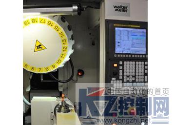

图二:ROBODRILL高速刀具交换机构
    宝格丽使用的是五轴的ROBODRILL,搭载的是FANUC 31i-Model A5的CNC。“ROBODRILL对我们的帮助很大,我们可以用它来做任何事,加工过程的平顺和快速,甚至我都无法找出对应语句来形容。”Schneider赞美道。当需要高精度加工时,Schneider的团队就会首选ROBODRILL,然后把次要的加工任务留给其他的五轴加工设备。

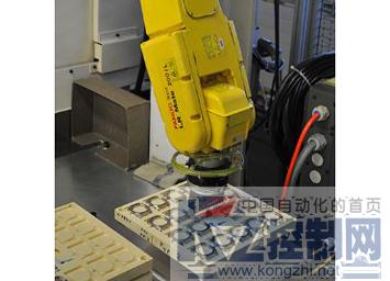

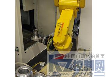

    配合ROBODRILL,宝格丽还采用FANUC LR Mate系列万能机器人来进行上下料。“我们的主要目的不是缩短节拍,我们更关注的是加工质量和精准度,尤其是当需要加工的胚料是贵重金属的情况下,通常每个工件的加工时间在90秒或更长。”Schneider说道。运用机器人上料或许对小批量生产帮助并不大,但对生产批量在10,000到20,000的型号来说这又是另外一回事。
图三:LR Mate 200机器人将胚料送入ROBODRILL

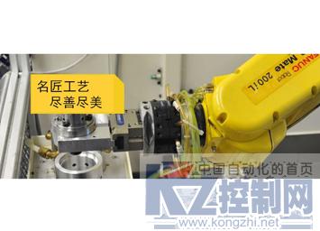

图四:LR Mate 200机器人将加工完毕的工件放到托盘上
