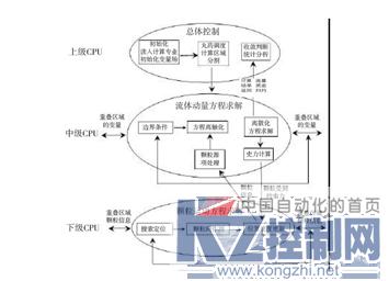

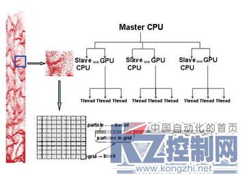

    文献提出的基于GPU加速CPU-GPU耦合的多尺度并行颗粒轨道模型,其计算结构示意图如图1所示。在宏观尺度上由主节点进行任务划分,进而基于区域分解法在介观尺度上的流体相运动方程在CPU上并行求解,而微观尺度上的计算量大的颗粒相间作用以及粒子搜索等在GPU中加速并行执行。
图1 CPU-GPU耦合的多尺度计算结构的示意图
    2.1.2 CPU-GPU 耦合的多尺度计算流程
    根据上述的CPU-GPU耦合的多尺度计算模式所建立的计算模型的流程如图2所示。首先上层的CPU主节点读入整体计算区域和计算参数以及初始计算条件,完成初始化后进行负载调度和计算区域分割,并将分割后的任务分配到各个CPU节点。计算过程中每次迭代计算完成后,中层的各个CPU节点的流量残差要归约收集到上层的CPU以进行收敛判断。然后中层的CPU节点接到任务后进行流体动量方程的求解,流体动量方程的求解完毕后则计算在此流场下颗粒所受到的曳力,并发送到GPU,然后进行下一个时间步的计算。最后下层的GPU将中层的CPU的颗粒相计算区域作为一个栅格,其中所包含的每个颗粒的运动方程利用一个线程进行并行求解。颗粒运动方程的求解过程主要包括:(1)交换该栅格和相邻栅格的重叠区域的粒子的信息;(2)搜索定位每个颗粒的所在元胞,并确定其邻居颗粒的信息;(3)进行颗粒碰撞过程的计算;(4)根据颗粒碰撞所受到的合力,并将更新后的颗粒速度和位置信息发送到中层GPU,然后进行下一个时间步的计算。
图2 CPU-GPU耦合的多尺度计算的流程图

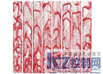

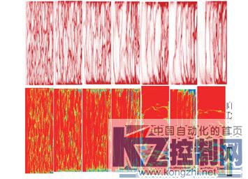

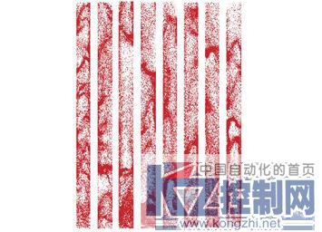

    2.2 流态化不同流型过渡的模拟
    基于上述的CPU-GPU耦合的颗粒轨道模型的计算流程,有文献对具有不同反应器几何结构而具有相同平均空隙率和入口气速的三种不同工况下的气固流态化系统进行了模拟研究。模拟中对于气相,入口处以固定的气速进入,对于固体边壁采用无滑移边界条件,上端的出口采用自由出流边界条件处理,颗粒初始随机在整个管内分布。三种工况下的颗粒的非均匀结构的动态演化过程的模拟结果分别如图3~5所示。正如李等[13]所提出的设备尺寸的改变同样会导致流动结构的突变即所谓的放大效应,本文的模拟结果展示了在不同系统具有相同气速和空隙率的情况下,随着设备尺寸的改变,两相流动的流型由节涌流态化向湍动流态化和快速流态化过渡的过程。
图3 近似节涌流态化的动态演化过程图
图4 近似湍动流态化的动态演化过程
图5 近似快速流态化的动态演化过程

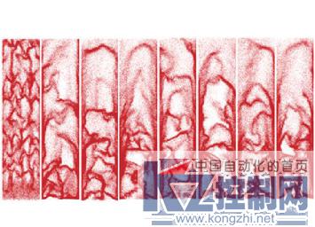

    2.3 流态化系统的大规模模拟
    基于CPU-GPU耦合的颗粒轨道模型的计算模式,对包含50万个颗粒的气固流态化系统进行了模拟研究。模拟中对于气相,入口处以固定的气速进入,对于固体边壁采用无滑移边界条件,上端的出口采用自由出流边界条件处理,颗粒初始随机在整个管内分布。模拟结果如图6所示。由图6可以看出,模拟结果复现了具有轴向上,上稀下浓,而径向上,中间稀两边浓的非均匀结构特征的稀密相共存的环核结构的形成过程,同时展示了颗粒的团聚过程由小的团簇逐渐发展为带状团聚物进而发展为颗粒群的过程。
图6 大规模颗粒流体系统的非均匀结构的动态演化过程
