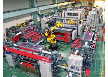

2:激光凹版制版系统 New FX2
    在制版系统中机器人是怎么运作的?

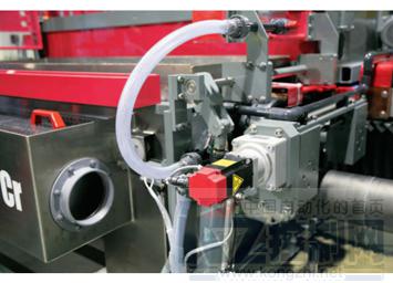

    重田社长:我们研发的激光凹版制版系统“New FX2”配有2台FANUC R-2000iB机器人,实现了激光加工和电镀等13道工序的完全自动化。拥有机器人的系统与以前采用吊车的系统相比,实现了安装面积、耗电、VOC/CO2排放量、油墨和溶剂使用量以及操作员人数的削减。“New FX2”中还装有FANUC Power Motion伺服装置,可以让电镀的电极迅速准确地动作或准确地驱动喷嘴。

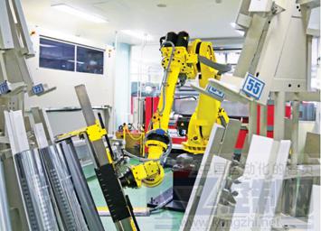

3:运送凹版印刷用滚筒的机器人R-2000iB
    对于机器人使用的心得
    重田社长:滚筒的制版工序要用到刻蚀和电镀作业所使用的化学药品。根据药品不同,有的会对机器人及伺服电机造成不良影响,因此在这个领域一般很少使用机器人。我们通过对机器人手抓采用钛合金材料,并对腐蚀性气体及排水泄漏的保护做了相应的设计,从而在最大程度上实现了对机器人、伺服电机以及操作人员的保护。我们所有的新员工都要在FANUC培训中心接受机器人的培训。在制作制版系统的过程中不断模索,根据需要对机器人进行更为细致的示教,如使滚筒倾斜去除水分避免药液滴落,以及将接收盘中积存的药液丢弃到指定处等。
4:控制电极动作的 Power Motion 伺服装置
