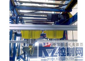

    润昆自动化公司的工程师指出,“我们在轮胎出库的滚轮生产线上试用了DataMan303X读码器+Xpand15,在滚轮线的上方和下方同时采用了四台进行Master-slave组网将数据传给百米之外的控制室,出色地完成了代码读取工作。”

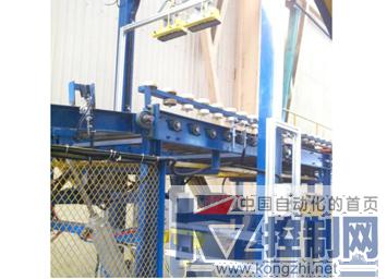

图1 安装在轨道下方读码器
图2 安装整体示意图

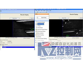

图3 条码在重合区的扫描状态
