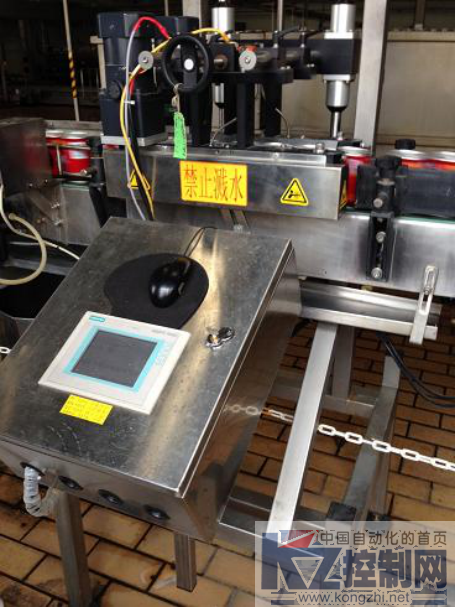

在线内压检测机就是利用正常品罐内具有一定压力这一特征,对在线高速运动的每一罐密封杀菌后的饮料罐内压进行检测,对于在灌装、杀菌过程中密封性已经不良的产品(低于低限压力)和可能会在销售运输过程中产生爆裂(高于高限压力)的产品给予剔除,从而保证进入包装之前都是密封性能良好,罐内压力适中的产品。
内压检测机的基本工作原理如下:经过罐装封口再高温杀菌后的产品,被输送带引导进入内压检测机,两条对称柔软皮带将“被检罐”夹持向前方运送,罐子在通过测力传感器时,一瞬间将内部压力传导给测力传感器,控制器采集到单个罐子在通过测力传感器的一个周期内足够的数据点,构成完整的压力波形,这些数据点经过算法可以得到该罐产品的内压值,再通过对比“高限”与“低限”参数,决定是否剔除该产品。
3. 项目实施与应用情况详细介绍
原有控制系统是欧洲进口设备自带的专用控制器,备件成本很高,后改造成德国某知名品牌PLC系统,生产线勉强达到600罐/分钟的速度,但因采样点少误差大,造成剔除装置的误打率较高,浪费严重,内压检测机成为整条生产线的瓶颈,生产效率上不去,因此加多宝的技术人员一直在调研能满足这一应用需求的PLC产品,要求:模块反应时间短,模拟量转换快,CPU采样周期短、运算速度高,成本不要太高。经过双方反复论证与在线实验,VIPA 313-5BF13将采样点数提高了数倍,检测精度明显改善,有效降低了误打率,大幅减少了浪费;更可喜的是,选用VIPA SLIO系列CPU 015以及高速信号模块构建的系统,采样频率又比VIPA 313-5BF13提高了4倍,背板传输速率、模拟量转换时间等技术指标也大幅提升,使得生产线的速度可以提高到1200罐/分钟。至此,基于SPEED7处理器技术的VIPA 300S和SLIO系列PLC的优异性能得到了充分验证,并逐步在加多宝各个工厂推广使用。
