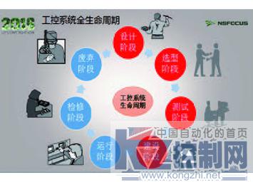

工控系统生命周期包括设计阶段、选型阶段、测试阶段、建设阶段、运行阶段、检修阶段以及废弃阶段。如图1所示。
图1
当从信息安全的角度去考虑整个工控系统安全的时候,到底信息安全的因素或者要素在其中应该占据怎样的位置,其实是我们应该思考的问题。

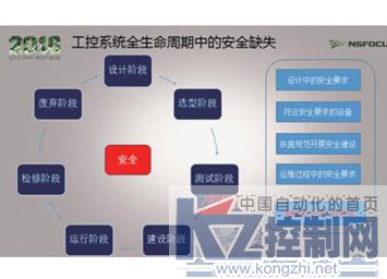

在整个工控系统生命周期当中,目前仍然是以功能实现为主要的考虑方向,缺乏相关的信息安全要求。从设计阶段看,因为缺乏相关的安全性要求,在实际设计过程中就不会考虑安全性与业务的融合。从已看到的工控系统的漏洞及安全事件分析看,前期设计上安全性考虑的不足,使安全隐患伴随系统的出厂及客户现场的部署被引入到了实际生产过程中。从信息安全技术与工控系统融合的角度考虑,现阶段信息安全的技术手段和实际工控系统本身对安全的需求还存在差异,已有的这些信息安全的技术手段,加上工业控制系统,就是工业控制系统信息安全,从内涵到外延,其实在现阶段的工业控制系统环境中和传统的工业控制系统环境是存在较大差异的。
设备在上线的时候,都要进行相应的功能符合度测试,如系统在上线之前必须达到运行168小时稳定运行的要求。但在验收环节中缺乏相关的信息安全要求,相关的风险有可能会引入到工控系统中。一些行业如电力系统也在逐步考虑从上线验收测试阶段融入相关的信息安全要求。验收环节中引入信息安全的要求,可以在一定的限度内保障上线的工控系统的安全性。
从运行阶段看,工控系统因在设计阶段缺乏相关安全性的设计,在整体系统上线后,缺乏有效的防护和监测技术手段。系统的脆弱性一旦暴露,在缺乏有效防护时,攻击会渗透到系统内部;在缺乏有效的监测技术手段时,就会出现“无痕”攻击,无法有效溯源。
运维过程当中是有很多要求的,比如U盘、移动硬盘的使用都是有规范的,但是如何执行,如何用有效的手段监督执行,现阶段比较缺乏。
在系统生命周期结束后,如何有效地把剩余信息进行保护,如一些关键设备的配置文件等内容的保护,从现阶段的废弃系统的处置方式看,仍然缺乏手段,这会导致相关的工艺、配方和核心技术内容被窃取等。

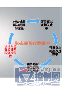

应该说目前的生态结构正在如图3所示的循环中积极探索。
