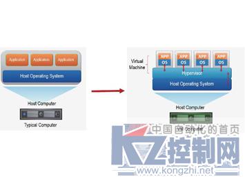

利用虚拟化技术可以“封装”计算机,包括其操作系统和各种应用程序,使它能够在主机上轻松运行。例如,可以将笔记本电脑或台式机转换为一台虚拟计算机,从而能将它复制到另一台主机上运行。
虚拟计算机(或虚拟机VM)文件包含除硬件设备外一切启动运行应用程序所需的内容。若要运行虚拟机,需要借助虚拟软件层在虚拟机与主机硬件之间实现映射,包括网络连接映射、USB 端口映射,以及其他外围设备映射。图1说明了虚拟机 (VM)在主机上运行的工作原理。
图1 虚拟机在主机上运行工作原理

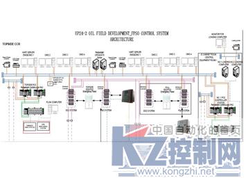

图2所示为海上油气生产中控制系统的具体架构。中控系统是海上油气生产平台的核心部分,用于管理、监测和控制所有生产和安全应用的重要系统。这套集成自动化系统是海上油气生产平台的核心部分,包含过程控制系统(DCS/PCS)、紧急停车系统(ESD)以及火气系统(F&G)。中控系统通常需要配备多个工作站、工程师站和应用站,它们都使用一台装有 Windows 操作系统的工业计算机。
图2 海上油气生产控制系统架构

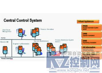

考虑到以上技术难题,虚拟化技术对于海上平台中控系统的应用创造了巨大优势。虚拟化技术将会更改主机特定的软硬件平台,而装有操作系统和应用软件的传统计算机站则会变成文件。这些文件在一台通用主机上运行;一旦有新技术诞生,用户可以方便快捷地升级或更改这台平台主机。
这一理念如图3所示,图中展示了采用虚拟化技术的中控系统典型架构。在该架构中,维护工程师只需管理一系列文件,无需管理整个系统的平台。如果因任何原因导致系统部分停车,主机不会受应用软件影响,换言之,如果主机出现故障,维护工程师只需将相关文件复制到新主机上,很快即可恢复系统运行。这一转换过程无需致电供应商寻求支持,也不会中断生产。
图3 虚拟化技术的中控系统典型架构

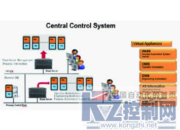

图4所示的虚拟化解决方案适用于要求自动备份和冗余的应用,这是海上平台尤其是操作员的必备要求,以便在确保最长运行时间和最短操作中断的同时为人员、资产和环境提供最高级别的安全保护。
图4 虚拟化解决方案

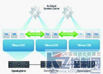

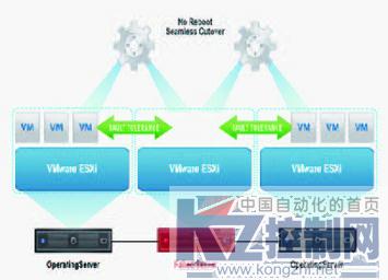

虚拟化解决方案提供的完全容错功能适用于所有工作站应用。图5和图6介绍了如何借助容错选项在两个物理服务器上同步执行多个虚拟机,从而在发生硬件故障时实现无扰动故障切换。
图5
图6
