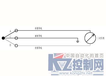

另外一种方法是将传统两线制接法,改成带中点接地泄放极的三线制,特别引入中点接地泄放极(电流环路);当摩擦电荷施加在热电偶丝上,势必造成单侧偏载、不平衡干扰电势,中点接地极将随时泄放掉这部分可自由移动电荷,防止电荷堆积对测温热电势的叠加影响。采用了引导与疏通策略。
图1 三线制热电偶原理图
这两种方法都新注入较多额外资源,铜板预开孔和制作非标三线制热电偶,都需要定制,导致工序复杂、成本偏高,应用面偏窄。

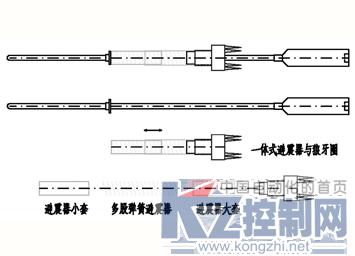

自主研发的集电式放电梳,利用尖端聚电效应,避雷针原理,在热电偶外壳上,设置尖针阵,即在测温杆上插满聚电尖针,形如狼牙棒;由于受空间制约,缩减成狼牙圈,同时移放到热电偶后端引线部位;借助热电偶金属壳导电性能,驱赶摩擦电荷远离测温元件,起到迁移表面干扰电荷堆放位置的积极效果。
图2 狼牙圈式热电偶固定螺栓
同时利用放电原理,当尖端上聚集大量电荷后,足够的电势能向蒸气弥漫的湿润空气进行放电,犹如避雷针工作原理。
这里利用了向“湿润空气泄放电荷”这种免费资源,仅在原热电偶固定螺栓上多布置了一圈尖针,其低成本特征不言而喻。由此形成发明专利CN201510855395.8《一种多线制热电偶及防止热电偶电荷堆积的方法》。
若进一步利用振动资源,不停地“擦除”掉干扰电荷,双管齐下,其防护性能会更加显著。
图3 防电荷干扰新型热电偶外形图

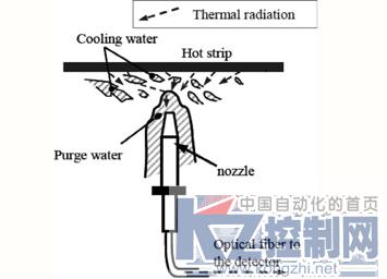

灼烫的高温热钢板在轧制机上运动,一边进行反复多道轧制,一边喷淋水连续冷却,为了获取移动中的钢板表面温度值,控制品质,业界作了不懈努力。其工况环境温度高、热辐射强、喷淋水雾、蒸气弥漫、钢板往复运动。
现状大致有数学模型推算,显然模型是一种离线推算方式,缺乏可信度;照片热图像分析,则受蒸汽和水雾影响,视区又受限;辐射测温方式,对准高温钢板收集热辐射光谱,但还可能捕捉到其它热源的反射、漫射混合波,钢板光谱叠加上混合波,还是难于正确判定温度。
不破就不立,采取ⅳ构建新系统策略,重新谋划路径。
新测温方式是利用冷却水,连续喷淋于钢板上这种现象,引导表面热辐射光谱先沿喷淋水逆向传递,再转交给水管中的光纤温度计,借助“喷淋水柱与喷淋头、水管”这种现成资源链,另辟一条光谱专用通道。
图4 水柱式辐射温度计原理示意图
水柱成为柔性光谱传导介质,抵紧采集到热辐射光谱损失较小,而干扰混合波在空气中远传播衰减较快,再入水后定格为噪声。
案例再次表明,利用环境资源愈多,确定防护方案就越容易,其应用成本或开发难度随之大幅减低。
