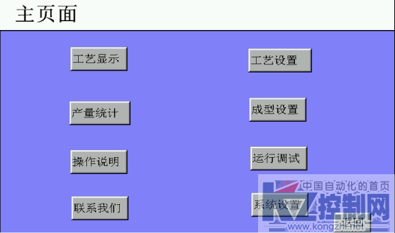

图1 台达卷绕成型系统解决方案主页面拥有工艺显示、工艺设置、产量统计、成型设置、运行调试等多个动能按键,可以满足客户多样的应用需求
