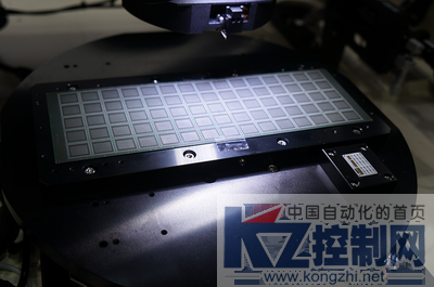

待测PCB放在设备工作台中央的转台上,并用一台高分辨率机器视觉摄像机识别PCB测试点位置并完成路径编程。

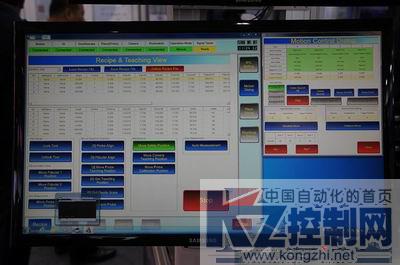

“我们设备的龙门机构是用铝材精加工制成的,所以必须防止热膨胀对光栅系统的精度造成不利影响,于是我们使用RTLC栅尺并配用FASTRACK导轨,从而解决了这个问题。
用导轨将栅尺固定在基体上,由于不需要使用任何粘合剂或者不干胶,栅尺就可以在自身膨胀系数范围内任意膨胀,原理就像是栅尺‘悬浮’在基体上。”
一般情况下,铝材的膨胀系数在20 μm/m/°C以上,而RTLC栅尺的膨胀系数只有10.6 μm/m/°C,使用
FASTRACK导轨,Sam-Jeong成功降低了温度变化对光栅精度的影响。

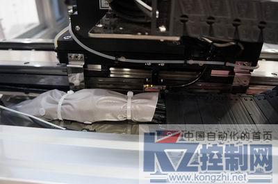

VIONiC光栅
TONiC光栅系列的成功推动雷尼绍开发了VIONiC光栅系列。VIONiC是一款超高精度、一体化数字增量式光栅,将细分电路和数字信号处理功能组合封装在读数头内,不再需要使用外部接口。VIONiC适用于直线和旋转位置反馈应用,其电子细分误差通常可低至±10 nm,分辨率达到2.5 nm。可选的Advanced Diagnostic Tool (ADT) 通过直观的软件界面提供全面反馈。
