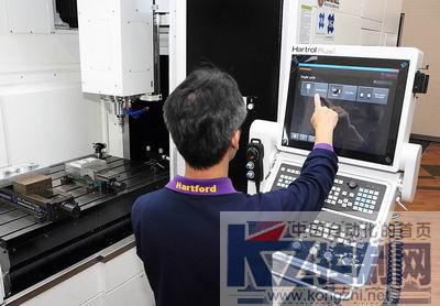

作为著名数控机床制造商,协鸿工业股份有限公司一直坚持研发高质量机床,近年更是投入资源研发智能型控制器。它与雷尼绍合作研发图形用户界面(GUI)软件应用在Hartrol Plus控制器上,此外还安装了雷尼绍的Set and Inspect(设定与检测)及Reporter机床应用程序,让用户赢得了自动测量及大数据收集优势,使机床操控及人机互动更简易直观。
案例分析: 智慧型控制器Hartrol Plus安装了Set and Inspect,操作更简易.jpg
协鸿生产全系列大中型三轴及五轴数控机床,包括立式、卧搪式、龙门式等型号,适合如航空航天、汽车、电子及能源产业等制造应用。协鸿工业智能研发部经理林宝顺先生说:“如今客户加工的工件越来越复杂,但由于车间人手不足,工厂往往要求加工中心的操作越简单越好。套用Steve Jobs博士的话说‘我讨厌傻瓜,但我设计出来的产品连傻瓜都会用’,协鸿一样十分重视‘人机界面’智能化概念。Hartrol Plus智能型控制器就如智能手机一样简单易用,安装有雷尼绍Set and Inspect机内测头测量等应用程序,以图形化界面一步一步指示操作人员执行如工件设定、工件检测等测量任务,员工不用硬记机器码指令,大幅减少了数据输入错误与程序设定时间,最高能提升20%的加工效率。”
Set and Inspect可安装在基于Windows操作系统的CNC控制器或者通过以太网与控制器连接的Windows平板电脑上,非常适合无测头测量经验的操作人员使用。操作人员只需从图形化选项列表中选择测量循环,剩下的部分即可交由Set and Inspect应用程序处理:自动生成测量循环所需的机器码,并加载至控制器,大幅减少数据输入错误与程序设定时间。搭配Set and Inspect应用程序的Hartrol Plus于2015年便已推出市场,现已售出1000多台,广受用户欢迎。

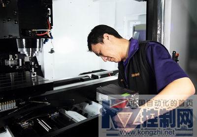

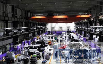

协鸿研发的高性能数控机床之所以能畅销欧美及亚太地区等地,主要是因为协鸿对生产质量要求十分严格,而且制定了严格的质量检验流程,这也体现了协鸿的企业理念:“我们要做好机器”。为了达到这一高质量目标,协鸿引进了多种精密级加工测量设备,而雷尼绍的一系列测量方案更是不可或缺的工具。
案例分析: 协鸿生产加工厂房.jpg
协鸿超过95%的铸件都自行加工生产,其中包括机头、主轴、自动换刀机构等关键零部件,在进入装配线前均使用雷尼绍PH20五轴测座验证精度,为组装做好准备。机床组装定位精度很重要,五轴机床的定位精度误差需控制在±6  μm以内,XL-80激光干涉仪系统可用来测试机床的定位、线性和角度误差。XL-80可以发出非常稳定的激光束,采用的波长可溯源至国际标准。利用精确稳定的激光源和准确的环境补偿,可确保±0.5 ppm的线性测量精度。XL-80以高达50 kHz的频率读取数据,最高线性测量速度可达4 m/s,即使在最高速度下线性分辨率仍可达1 nm。
案例分析: 协鸿配备XL-80激光干涉仪用于数控机台校准.jpg
机床的电控精度亦同样不容有失,协鸿利用雷尼绍QC20-W球杆仪系统以不同运动速度 — 如较慢的F500速度及较快的F3000速度 — 进行交叉检验,确保机床XY轴的匹配性,且严格将误差控制在5 μm以内。QC20-W用于量化各个线性轴之间的垂直度,通过快速检查的方式检查机床的基本定位性能。

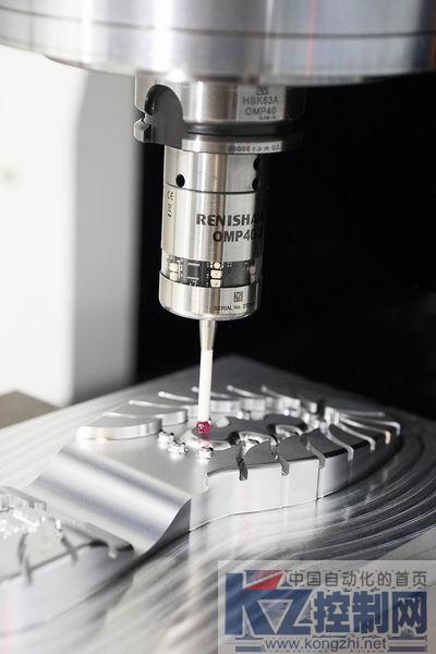

每一台协鸿数控机床不单在出厂前接受100%激光检验和使用球杆仪系统进行性能诊断,还会拿客户工件进行加工验证,然后使用雷尼绍OMP40、OMP60或RMB60机床测头进行加工工件精度测量,各项检测都是以确保生产高质量数控机床为目标,绝不妥协。
