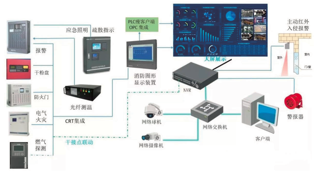

地下综合管廊统一管理平台系统集成与联动示意图

经过与管廊项目部的密切交流和探讨,罗克韦尔自动化了解了客户对管廊监控展示中心软、硬件配置的具体需求,为管廊监控展示中心量身设计了以ThinManager软件为核心的统一监控平台,包括环境与设备监控系统、网络通信系统、火灾报警系统和安防监控系统。平台实现了200米试验段的所有基本监控功能,各个系统在平台内实现了联动。为了满足客户对未来发展的需求,平台不仅为新系统的接入预留了接入能力,而且可以根据客户的需求进一步扩展为多路段监控中心。此外,平台在设计时改变了传统监控平台单一的用户名密码的登录方式,采用了基于重要设备ACU柜,以及基于移动端IPAD的登录方式,极大地方便了日常运营维护。
综合管廊国家标准(GB T51274-2017)要求监控中心采用统一的管理平台,但传统的统一平台通常采用C/S架构,各个子系统先单独搭建服务器,然后在其上层搭建统一的数据库,服务器数量大,开发时间长,开发成本高。罗克韦尔自动化为该新区管廊设计的监控展示中心创新性地采用了B/S架构:平台设置一个集中的控制室,内设一台数据中心服务器,使用VMwarevSphere虚拟化平台进行系统划分。通过虚拟化服务器的应用,减少了服务器的数量,大大节省了平台开发时间和开发成本。
管廊监控展示中心包括了ThinManager瘦客户端管理,FactoryTalkView SE环境与设备监控系统和CCTV视频监控系统,完全按照现代化城市智慧管廊统一平台的要求搭建。其中,环境与设备监控系统通过FactoryTalkLinx Gateway的OPC接口与火灾报警系统联接,环境与设备监控系统与视频监控系统通过PLC与
NVR(网络视频录像机)的联接而实现连通。由此,环境与设备监控系统、安防系统、消防系统、通信系统
可相互联接融为一体,并且各系统之间具有联动功能,真正实现了智慧运营。当安全防范系统报警或接收到其
他系统的联动信号时,视频安防监控系统会将报警画面自动切换到指定的图像显示设备显示。当可燃气体报警
系统或天然气管线监控系统报警时,平台自动通过环境与设备监控系统配合打开报警现场照明。进入消防火灾
模式后,根据需要,环境与设备监控系统将自动切除火灾区域的非消防负荷电源。进入可燃气体报警模式后,
火灾报警控制系统联动环境与设备监控系统,自动启动含天然气管道舱室事故段防火分区及同舱室相邻防火分
区的事故通风设备,切除事故段防火分区非消防负荷电源,自动向视频安防监控系统发出联动触发信号,大屏
和移动运维设备(IPAD)自动弹出事故段防火分区视频监控画面。
平台采用了ThinManager瘦客户端系统和WEB服务器软件,客户可利用远程桌面服务和虚拟资源,在局域网内的任一电脑或平板手机上轻松实现对设备的监控。通过简单易用的界面,客户可以集中管理内容、用户和设备,提高运营效率。平台采用了先进的虚拟分屏功能,自定义多个监视器和虚拟屏幕,可以任意分割,任意组合显示,增强大屏的可视性。屏幕可直观地显示管廊内各种设备的运转情况,实时监控各防火分区排水泵的状态、通风装置状态、照明的状态、火灾检测的状态、环境温度/湿度和氧含量以及非法入侵等各种报警信号,帮助运营人员及时了解灾情和非法入侵的发生及其位置,提高了管廊的安全性。采用OPC服务器软件,平台可轻松无障碍地采集第三方应用数据,帮助业主更加便捷地实现对整个管廊的管控,提高了各个系统的可靠性,大幅提高了整体系统的安全性。
智慧管廊统一管理平台全方位智能展示管廊状态的画面
