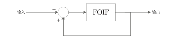

如图1(a)所示,通过一种ASWF可构造出高性能积分器,仿真试验证明该积分器具有比常规积分器更高
的效率[6]。

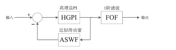

通过超前观测可以提前获取系统响应的信息,可以极大提高过程控制的性能,常见的超前观测形式有:微分器、比例微分、相位超前校正等。图1(b)所示为一种具有较高相位超前效率的 HPLO。通过一种高增益PI(High gain PI,HGPI)控制器,实现了ASWF的逆变换。对逆变换的输出进行1阶滤波,得到HPLO。
(a)积分器构造
(b)HPLO构造
(c)NFC示意图
图1 控制器构造示意图

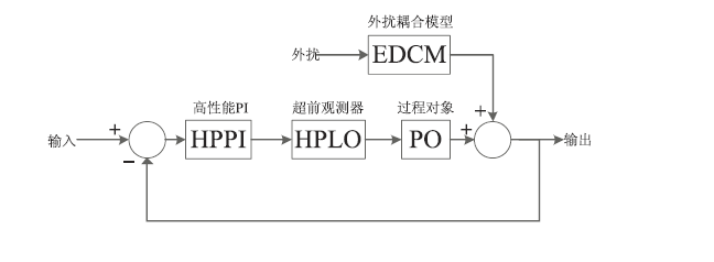

在HPPI和HPLO的基础上,构造出一种NFC,如图1(c)所示。
4.2 仿真试验
为了更好地结合实际,仿真试验的过程对象采用某火电厂再热烟气挡板模型,外扰耦合模型为1阶惯性环节,外扰为-1,具体表达式如下:

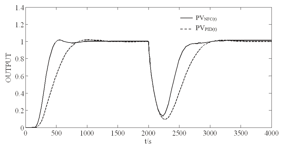

通过matlab仿真,分别对NFC和PID进行参数整定[7],得到其阶跃响应如图2所示。
图2 NFC与PID控制特性仿真试验结果
从仿真结果可以看出,对于大延迟、大惯性的控制对象,NFC的响应速度和抗干扰能力明显优于传统PID调节。

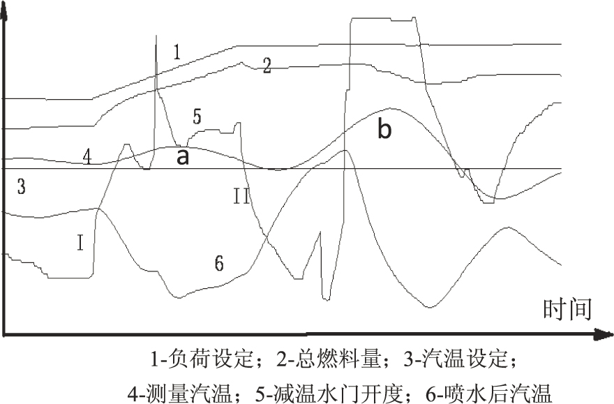

传统的PID调节通过对偏差进行运算产生调节作用,但是在快速变负荷过程中(2%~3%ECR/min),风、煤、水快速变化,汽温也随之波动,因此需要引入前馈快速调节,消除这种波动。采用总燃料量微分的前馈策略,可减少汽温波动,快速返回到设定值,但又衍生出一些其它问题。机组在升负荷时,由于前馈作用的提前动作,过热汽温被控制在设定值附近,取得了满意的控制效果。但升负荷结束后,产生了一系列更大的升温过程(如曲线4所示),经仔细分析,该过程是由于控制系统的微分前馈引起的[8]。如图3所示:机组在升负荷时(如曲线1所示),总燃料量的微分前馈作用使减温水门开度(如曲线5 I段所示)提前增大,主汽温(曲线4a段)未出现大的变化,控制效果良好;在升负荷过程结束以后,总燃料量也趋于平稳(如曲线2所示),主汽
温也向设定值靠拢,但此时总燃料量的微分作用突然消失,使得减温水阀门迅速关小(如曲线5 II段所示),在
总燃料量和给水流量都保持不变的情况下,减温水的突然减少势必对系统造成一种扰动,打破原有的煤水比平
衡,导致主汽温出现超温(如曲线4 b段所示)。同理,降负荷过程也存在同样的问题(在此不再赘述)。综上
所述,在负荷变化过程中,前半部分的微分前馈取得了较满意的控制效果,但微分作用后半部分的释放阶段,
造成了系统的扰动,在笔者看来这明显是多余的。
图3 机组升负荷过程中过热气温控制系统的主要参数曲线

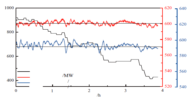

将本文中的NFC和动静态分开的微分策略运用于某1000MW超超临界燃煤机组的过热汽温和再热汽温调节系统。机组负荷从920MW降到430MW的变负荷过程中,过热汽温最大波动幅度为597~605℃(SP=602℃),再热汽温最大波动幅度为588~597℃(SP=592℃)。过热汽温和再热汽温的波动被控制在±5℃以内,本文所述控制策略取得了较好的控制效果。
图5 优化后机组汽温调节情况示意图
