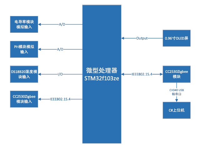

为了检测和上传水域的pH、温度和电导率,采用雷磁pH复合电极E-201-C作为pH计,再通过4502AC将信号放大,把pH值转化为模拟电压传给单片机。温度检测采用DS18B20不锈钢封装模块。电导率检测使用的是量程为0到44000μs/cm的EC变送器。ZigBee采用DL-LN32P模块,该模块内部封装了通讯协议,单片机只需通过串口发送就可以使其把数据发生出去。
STM32F103ZET6作为MCU,对各个模块的信息进行读取,并且通过ZigBee把数据发生出去。
图1 硬件组成部分

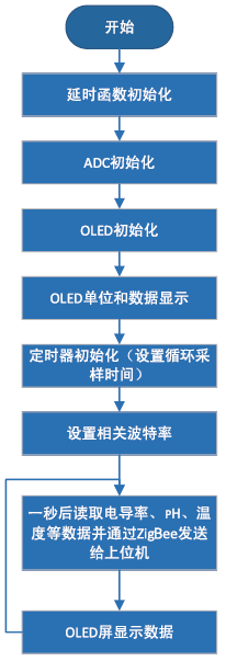

软件部分分为DS18B20温度数据的读取、pH模块和电导率模块的AD采样和转换、ZigBee数据发送、上位机读取ZigBee数据等几大模块,图2为软件设计总体流程。在完成所有的初始化工作后,需要先读取DS18B20的数据,由于DS18B20的读取时间需要大于50ms,所以读取数据的频率不宜过高。为了数据的准确性,设置了每200ms读取一次数据,共读取5次并取平均值作为最终数据发送到上位机显示。
图2 软件设计流程图

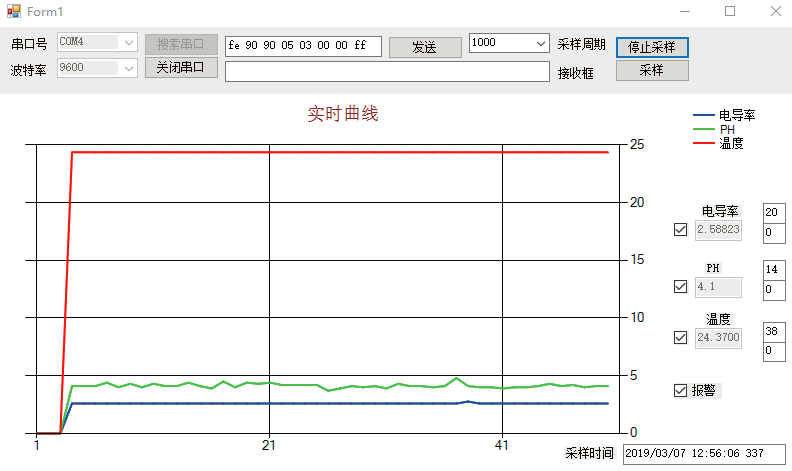

上位机作用时对串口数据进行采集并且显示。图3为上位机初始界面。开始时选择好串口和波特率,在发送按钮左边的方框内输入FE 05 90 90 03 00 00 FF,自动采样周期选择1000ms。电导率、pH和温度的右方分布有两个小方框,上面和下面的分别为最大和最小值,大于最大值或小于最小值上位机都会报警。按下自动采样后,上位机会自动绘制图表。
图3 上位机初始界面

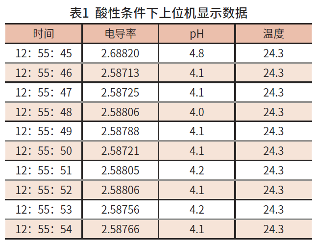

将地址为0001的ZigBee模块通过USB转串口模块接入电脑,打开上位机,设置好具体参数然后点击自动采样。如图4所示为酸性条件下上位机实时曲线,表1为酸性条件下上位机显示数据。通过STM32单片机的定时器计数延时约为50ms,将报警参数设置在接受到的数据之上或之下,观察旁边是否有小感叹号显示以及警报声发出。由于数据是先压缩为0~255区间范围内,再由上位机解码,所以数据会与下位机发出数据有偏差,误差精度为0.01。
图4 酸性条件下上位机实时曲线
表1 酸性条件下上位机显示数据
