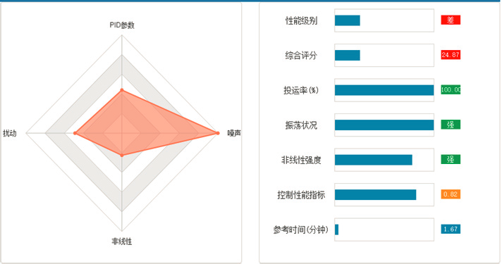

  • Cyb-iPID可以集中或分类展示评估结果,给出优/良/中/差分级,实现自动排序,针对多种性能指标进行展示分析(包括PID参数、振荡、扰动、噪声、非线性等维度,如图2所示),给出适合各岗位的专业评估报告等。

图2 Cyb-iPID多性能指标分析结果
