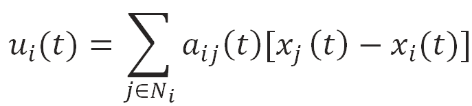

(1)连续时间一阶系统一致性模型及协议
(2)二阶连续系统一致性模型及协议
典型的二阶控制协议为:

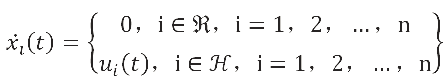

(1)时延连续包容控制状态方程为
R,H分别表示领导者集合,跟随者集合。

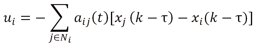

满足固定时延的控制协议为:

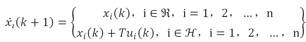

(2)时延离散包容控制状态方程
T>0表示采样周期,采用如下包容控制协议:

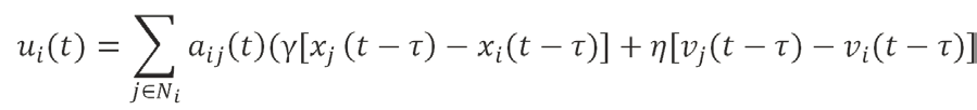

当是固定通信时延时,包容控制协议为:
当是时变通信时延时,包容控制协议为:

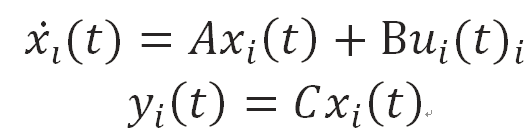

(4)动态时延线性包容控制动态方程
当是分布式包容控制协议:
K为状态反馈增益矩阵。
输出包容控制协议为:
