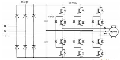

2.1 三电平原理介绍(拓扑图如图1所示)
  图1 三电平拓扑图

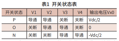

为了实现三电平,每一相的四组开关(IGBT或二极管)只能有相邻的两组开关同时导通,即V1-V2,V2-V3,V3-V4。用字母P、O和N表示三组开关的状态。开关状态如表1所示。为了尽可能地减小开关损耗,一次开关状态的改变只允许一个开关进行动作,即P?O和O?N。开关V1和开关V3状态为互补关系,开关V2和开关V4状态为互补关系,要避免出现多个开关同时导通现象,否则会发生短路,烧毁元器件。

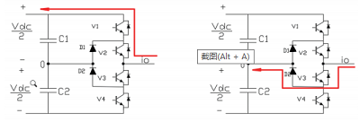

三电平NPC逆变器的工作状态是指开关状态 和负载电流,由于拓扑结构的对称性,本文只分析P→O开关状态。根据负载电流的方向不同,又可以分为iO>0和iO<0两种情况。
为了便于分析,假设器件为理想状态且开关状态改变时,电流iO方向不改变:
当iO>0时,状态P→O的换流示意图如图2所示。
图2 当iO>0时,状态P→O的换流示意图
P状态时,开关V1和V2导通,V3和V4关断。电流iO流过V1和V2的两个IGBT。输出端相对于中点Vao的电压为Vdc/2。
O状态时,开关V2和V3导通,V1和V4关断。由于开关V1突然关断,电流iO从V1的IGBT强制换流到钳位二极管D1,仍然通过V2的IGBT流到输出端。此时Vao电压为0。
当iO<0时,状态P→O的换流示意图如图3所示。
图3 当iO<0时,状态P→O的换流示意图
P状态时,开关V1和V2导通,V3和V4关断。电流iO流过和的两个二极管。输出端相对于中点Vao的电压为Vdc/2。
O状态时,开关V2和V3导通,V1和V4关断。由于开关V1突然关断,V1的二极管承受反向压降不能导通,电流iO从V1的二极管强制换流到钳位二极管D2。此时电压Vaz为0。
三电平NPC逆变器其他状况下的工作原理,都可用上述方法进行分析,不再一一赘述。

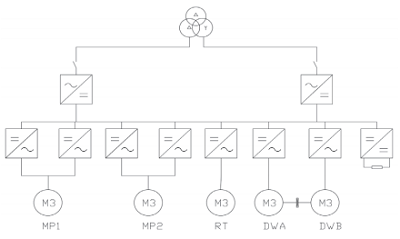

本次提供的是绞车A/B,转盘、泥浆泵1/2设备变频器,其系统主回路图如图4所示:
图4 主电气系统回路
由于本系统设计为网电钻机,因此主回路整流部分采用12脉冲整流方案,并配置有源滤波装置,以低输入侧谐波,满足电网要求。
绞车A/B,电机为600kW,选用英威腾Goodrive3000系列变频器,配置PG卡,采用带PG矢量控制方式,绞车A/B两套变频装置采用主从通讯控制,可以单机运行,也可以两台主从驱动,两套装置配置 PROFIBUS-DP通讯卡,与PLC通讯。
泥浆泵1#,2#电机为1200kW,选用两套英威腾Goodrive3000系列变频器,采用无PG矢量控制方式配置PROFIBUS-DP通讯卡,与PLC通讯。
转盘电机为600kW,选用英威腾Goodrive3000系列变频器,配置PG卡,采用带PG矢量控制方式,配置Profibus-DP通讯卡,与PLC通讯。

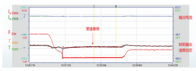

(1)悬停:通过电气控制,实现绞车任意点停车,短时无需机械抱闸辅助,提高生产效率。悬停时波形如图5所示。
图5 悬停时波形
