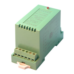

    顺源ISO系列抗EMC干扰的模拟信号隔离放大器,是一种将输入信号隔离放大、转换成按比例输出的直流信号混合集成电路。IC内部的输入信号干扰抑制滤波电路和输出干扰吸收电路,有较强的抗EMC电磁干扰和高频信号空间干扰功能。特别适用于现场有变频控制设备、大功率电磁起动、GPS高频信号无线收发装置的场合。产品广泛应用在电力、远程监控、仪器仪表、医疗设备、工业自控等需要电量隔离测控的行业。该IC在同一芯片上集成了一个磁电耦合DC/DC变换电源和一个模拟信号输出的隔离放大器。输入及输出侧宽爬电距离及内部隔离措施使该芯片可以实现信号输入/输出/辅助电源,3KVDC 三隔离。SUNYUAN ISO系列产品使用非常方便,只需少量外部元件,即可实现信号长线无失真传输。
    ★  精度等级:0.1级、0.2级、0.5级。
    ★  0-2.5V/0-5V/0-10V/1-5V等标准电压信号。0-1mA/ 0-10mA/0-20mA/4-20mA等标准电流信号输入, 输出标准的隔离信号。
   输出电压信号:0-5V/0-10V/1-5V;输出电流信号:0-10mA/0-20mA/4-20mA,具有高带载能力。
    ★  全量程范围内极高的线性度(非线性度<0.2%)
产品特点:
    ● 有较强的抗EMC电磁干扰和高频信号空间干扰特性
    ● 低成本、小体积,SIP 12Pin符合UL94V-0标准阻燃封装
    ● 只需外接电位器即可调节零点和增益
    ● 电源、信号:输入/输出 3000VDC 三隔离
    ● 辅助电源:5VDC,12VDC,15VDC,24VDC等单电源供电
    ● 0-75mV/0-2.5V/0-5V/0-10V等电压信号,0-1mA /0-10mA/0-20mA/ 4-20mA等电流信号之间的相互隔离、放大及转换
    ● 工业级温度范围: -45 ~ +85 ℃
典型应用:
    ● 直流电流 / 电压信号的隔离、转换及放大
    ● 工业现场信号隔离及长线传输
    ● 模拟信号地线干扰抑制及数据隔离、采集
    ● 仪器仪表与传感器信号收发
    ● 非电量信号变送
    ● 信号远程无失真传输
    ● 电力监控、医疗设备隔离安全栅
    ● 传感器4-20mA等模拟信号一进二出、二进二出隔离信号的功能实现
