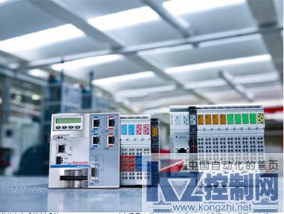

力士乐优化了新一代IndraMotion MLC,以匹配液压技术要求,从而进一步简化了跨学科工程设计的流程。在传感器和执行器的连接方面,力士乐则采用专为高频响应用而设计的输入/输出技术方案。由于已将液压专业知识融入设备配置之中,即使是对流体传动技术知之甚少的用户也能选择并操作输入/输出元件。此外,新一代IndraMotion MLC系统还实现了高度的可扩展性。

    博世力士乐控制系统IndraMotion MLC可确保最大程度地减少设计、试运行的时间及人力投入。
    正如相关接口需要正确组装,专用于液压驱动器的设计一度也要求极高的技术掌握度和应用知识。如今,力士乐IndraMotion MLC 系统解决方案添加了新功能,确保最大程度地减少设计、试运行的时间和人力投入。作为全球领先的传动与控制公司,力士乐通过一体化的液压专业知识、电气组件和软件等方式,为用户消除了各种不必要的专业壁垒。力士乐 IndraMotion MLC可以实现各种控制(包括分布式和集中式)—— 包括液压、混合动力或电气轴。
    由于控制软件包含广泛的预定义液压控制功能,用户可以对运动过程进行参数设置,而不须具备任何专门的液压技术知识。现在,针对金属成型加工或冶金等典型应用,力士乐还注重简化快速输入/输出环节的设计与组装过程。
    力士乐所擅长的输入/输出技术方案为用户提供了专为高频响液压应用而设计的标准化接口,每一个输入/输出接口最多可连接四根液压轴,形成紧凑、高性价比的预配置模块。在将这套系统扩展为单独的操作步骤方面,IndraControl S20 单元提供了最大的灵活性,设计师不再需要单独为液压驱动器解决方案构建及组装接口,预配置的 I/O 模块就能满足回路的短路保护和超载预防等方面的液压专用要求。这些模块可以完成位置检测和压力检测,比例伺服阀则可通过sercos 自动化总线进行实时操控。由于已将液压专业知识融入设备配置之中,即使是对流体传动技术知之甚少的用户也可选择并操作输入/输出元件,此外,新一代IndraMotion MLC系统还实现了高度的可扩展性。
    通过各种常用现场总线和以太网协议的支持,力士乐还为非实时通讯提供全套标准的 I/O接口。通用接口 I/O 标准化采用可扩展的模块,简化了相关电气/液压设备概念的工程设计流程。
