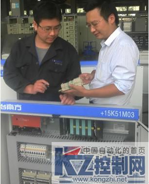

    连退现场图片:

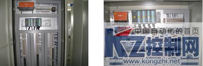

     魏德米勒产品现场应用图片:
