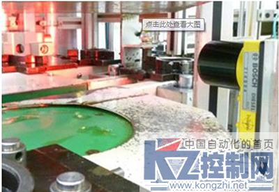

    在CP3部门,康耐视ID读码器和视觉系统用于控制12个部分生产线上的操作和精加工。它们的主要工作是消除泵体和其它产品上的生产缺陷,一旦检测到缺陷,则立即找出缺陷源。这使Bosch伊赫拉瓦公司能够避免缺陷产品发送至下一站,同时吸取这些缺陷经验。DataManID读码器用于控制所印记6mmDMC的可读性。缺陷检测成功率(读取率)已从使用康耐视视觉系统和ID读码器之前的85%提高至目前的99%-100%。
    另外,Bosch伊赫拉瓦公司严苛的操作要求还需要安装其它支持机器视觉系统功能的技术。“环境照明是可能影响机器视觉系统功能的因素之一。因此,在某些情况下需要使用特殊的外部照明,如红外线照明。这可以内置到系统中,没有任何问题。由一个摄像头、额外照明和可能的鼓风机组成的整个系统由一个外部控制单元(PLC)进行控制,”Koten解释道。
    ID读码器和视觉系统提供的主要优势在于可跟踪来自泵体整个生产过程中的所有关键操作。根据生产要求,使用DMC记录不同的属性:操作时间、工人姓名、机器、主轴、DMC代码质量和泵体状态。对生产最显著的影响之一是可使用记录的生产操作图像进行返回搜索。
    在Bosch伊赫拉瓦公司,康耐视ID读码器所提供的另一优势在于能够在无需任何固定连接的条件下使用,这一点以前无法提供。在目前使用的约80个ID读码器中,约有75个属于无线型。有时,用户需要在距离其操作台2米或3米的位置使用读码器,这种情况下使用有线型读码器不仅费时,而且存在安全隐患,因为生产环境中的湿滑地板可能给一线操作人员造成危险。
    在汽车零部件生产过程中,所产生的大量污垢也容易进入视觉系统。康耐视ID读码器和视觉系统能够轻松应对灰尘和污迹。工人只需在每个班次擦拭镜头两到三次即可,无需其它维护。这就是产品使用鼓风机以清洁来自DMC代码的灰尘的原因,以便读码器能够检查DMC代码。
