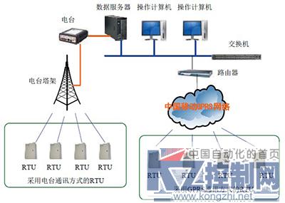

某城市燃气公司2006年装备的城市燃气SCADA系统,包括城市调压站和调度中心。前期调压RTU采用电台通讯,后期调压站RTU采用GPRS通讯。
   1. 应用背景
   某城市燃气公司2006年装备的城市燃气SCADA系统,包括城市调压站和调度中心。前期调压RTU采用电台通讯,后期调压站RTU采用GPRS通讯。调压站控制器采用国外某品牌的小型PLC,如图1所示。原SCADA系统的上位机组态软件采用国内知名的组态软件,编写专用驱动程序和各调压站RTU通讯。
                               图1 2006年城市燃气SCADA系统

    随着时间的推移及城市的发展,电台系统受到高楼的遮挡已无法正常使用。部分设备已老旧,部分已不能正常工作。用户在使用过程中发现了一些问题主要表现在以下方面。

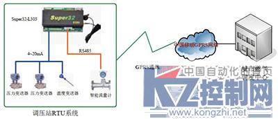

   经过多方比较最终用户选择了安控的Super32-L303RTU作为调压站控制RTU,它集成有8AI、4DI、4DO,一个RS232/485接口,一个GPRS通讯接口,可以满足用调压站数据采集、调度中心通讯、仪表通讯的需求。对于数据采集功能用户无需编程。RTU内置GPRS通讯模块,用户无需单独采购GPRS模块,也无需对GPRS通讯进行相应的编程。
    对于某些安装有智能天然气流量计的调压站,Super32-L303有一个RS232/485接口可以连接智能流量计。Super32-L303支持MODBUS主站协议,对于支持MODBUS协议流量计,用户无需编程,只需要简单地配置一下,即可读取流量计的数据,对于非标准协议的流量计,可通过编写程序来读取,如图3所示。
                                      图3 调压站RTU系统工作示意图
    Super32-L303支持MODBUS协议,用户可以直接在上位机系统中选择MODBUS设备,增加相应的站点,然后加上各个仪表的寄存器地址即可完成新增站点的添加。这个工作调度中心操作人员即可完成,无需系统集成商完成,方便了用户的使用。

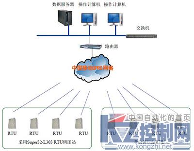

    5 使用效果
   该城市燃气SCADA系统共有大约50套调压站RTU,目前已更换大约二十套,随着更新计划的实施会有更多的Super32-L303RTU投入使用。目前整个城市燃气SCADA系统运行平稳,如图4所示。
                                      图4 更新后的城市燃气SCADA系统
