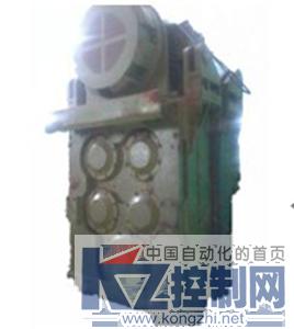

    其外形如图1所示,它主要由偏心块及其转轴、驱动电动机、导杆、压缩弹簧、减振梁、振动箱、传动齿轮和偏心块液压位置调整装置等组成。 具有贯入力强、沉桩质量好、坚固耐用、故障少、结构紧凑、低噪音、高效率、无污染等优点[4]
                                      图1 机械式振动锤的外形

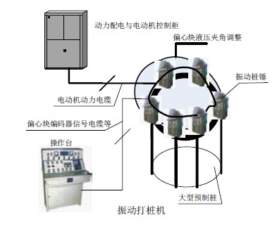

   为了实现最佳打桩效果,可以让多个桩锤同步运行,并使其振动互相叠加。多锤联动就是将多个桩锤以组合方式进行合力打桩的一种技术,能够有效地解决单个桩锤功率限制的问题(如图2所示)。不过目前所采用的联动方式几乎都是用一台高功率交流电动机,通过轴联器等机械装置连接每个振动锤的内部偏心块的旋转轴来进行联动驱动,强制性地实现各振动锤的角速度和相位同步,因而存在联动机械结构复杂且易损坏、安装复杂、运输困难、同步精度低与单电机可靠性差等缺点,在工程应用中受到一定的限制。本方案利用现代传感技术、控制技术与实时高速网络通讯技术,将多台振动锤的控制装置进行组网,实现了振动锤之间的电气柔性连接,构建了同步振动控制系统。该方案可用若干个较小功率的桩锤来构成一台高功率打桩机,单个桩锤单元易于运输、安装,桩机的配置与组合也更加灵活[3]
                                    图2 多锤联动方案示意[3]

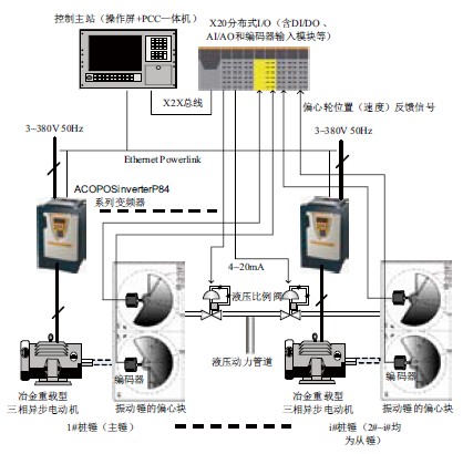

    该同步振动控制系统结构如图4所示。控制主站采用贝加莱的Power Panel(4PP420型10寸操作屏+PCC一体机)作为控制面板,并配置相应的X20 分布式I/O模块,Power Panel集显示、控制功能于一体,并集成了部分PCC的功能,通过所配置的EthernetPowerlink总线通信接口可与各个振动锤单元的ACOPOSinverter变频器进行通信,传输控制参数,实现各锤之间的网络化控制;每台振动桩锤的控制子系统相对独立,它们通过高速实时以太网Ethernet Powerlink连接在一起,构成一个分布式控制系统,这种开放式结构便于振动锤配置数量的调整;每台桩锤的控制系统由1台配置有Ethernet Powerlink总线接口的ACOPOSinverterP84系列变频器、1台驱动偏心块的冶金型三相交流异步电动机、两片偏心块转轴端部装设的各1台重载型旋转编码器构成。交流电动机的速度调节通过各自的变频器实现(接受主控站的软件PID输出作为速度指令);编码器实时检测振动桩锤偏心轮的角速度与位置,通过X20系统配置的X20CM1941编码器输入模块传送到控制主站,再由其计算出各桩锤的综合重心线位置,然后根据一定的控制算法计算出速度控制值,再通过Ethernet Powerlink现场总线传送给各变频器,并通过变频器改变电动机的角速度,达到调节角速度和相位的目的;X20 I/O所配置的模拟量输出模块X20AO4622(4~20mA输出),根据计算结果输出信号去控制液压比例阀,以调节振动锤两偏心块间的夹角θ,从而调节其振动幅度(强度)。主控制器同时也作为整个系统的监控管理机,对作为其扩展单元的X20分布式I/O以及各台变频器进行协调控制,综合处理各振动锤的位置(速度)传感器的输入信号,发送控制命令,实时监视/记录系统的同步状态。
   在同步振动控制系统中,时间的同步至关重要,各台桩锤的角速度和相位的计算必须以同一时间为基准才具有比较的意义。__该系统所采用的时间同步策略如下:假设以图4中的1#振动锤的控制软件模块为时间基准,它的偏转块的传感器信号通过X20 编码器模块输入至主控器,并传送给其余各台桩锤的控制软件模块,它们实时地接受该信号并以此信号为基准,按照一定的算法计算出相应的速度差与相位差,这样就保证了每台桩锤的信号检测是在同一时间基准下进行的。
                                        图4 控制系统结构示意图

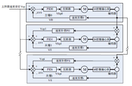

   为了提高同步控制的精度与稳定性,采用了一种带主从速度补偿环节的并行速度控制策略,其结构框图如图5所示。该策略综合了并行控制模式在启动阶段的快速响应和主从控制模式的良好跟随性的特点,在此基础上增加了速度补偿环节,增强了系统的抗干扰能力。其控制原理为:除硬件设备以外,所有桩锤的速度调节软件模块均在控制主站中以软件方式实现,并接受同一速度设定值,且每个桩锤都有各自的编码器速度反馈信号参与速度闭环调节。以1#桩锤为主锤(主轴),其它桩锤为从锤(从轴),比较主从偏心块的测量角速度,其差值经速度补偿调节器(PI调节)后反馈到各从锤软件模块的输入端。
                               图5   带主从速度补偿环节的并行速度控制策略结构框图
