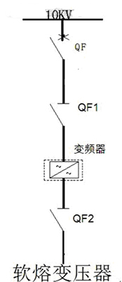

   变频器功率模块连接图如下:
   10kV两相高压变频器由18个功率模块,其中每相有9个IGBT功率模块,18个IGBT首尾串联构成两相高压电输出,与常规变频器有所不同,不再满足V/F关系,电压和频率没有关联,由两路模拟量进行实时调整。

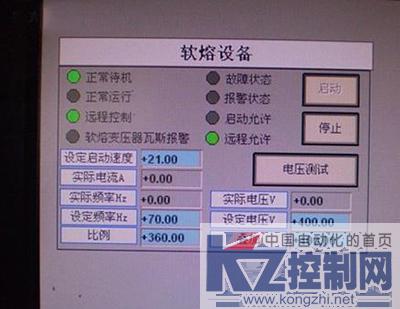

   现场DCS给定两路信号,一路频率给定,通过PROFIBUS通讯,调节范围为50---150HZ;另一路电压给定,直接接到信号调整板,不通过PLC,调节范围为300—10000V,根据生产需求,实时调整频率和电压,变频器输出单相高压再经过软熔变压器降压后接至2个软熔导电辊 ,来对镀锡钢板进行深加工,使产品更加完美无瑕。
   DCS操作画面如下图所示:
   系统控制方式

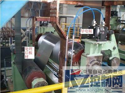

   软熔变压器降压后利用铜排接至碳刷,碳刷接在导电辊上,至此在导电辊上形成低电压大电流来对板材进行处理。如下图:

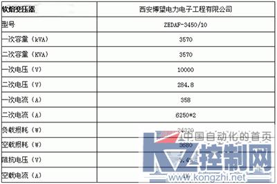

   现场技术数据

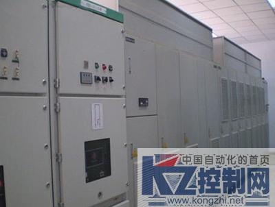

   整体设备由1个进线开关柜,1个输出接触器柜,1个变压器柜,1个功率柜,1个控制柜等主要部分组成。

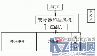

                                          冷却系统图

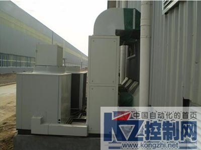

   冷却设备主机安装于室外,该装置配备两台制冷压缩机。与现场接口简单,提供两路380V交流电源即可,操作方便,维护量少,保护功能完善. 正常运行时,每段电源各带一台压缩机和4个轴流风机;当单段电源故障时,另外一侧工作电源带两台压缩机和轴流风机运行。两台压缩机设备停运时,可以通过风道回路设置的风门实现变频器功率柜自身冷却,减少冷却装置故障对变频器运行的影响,完整的冷却系统解决方案,有效减低了辅助系统的故障率,保证设备安全运行.
