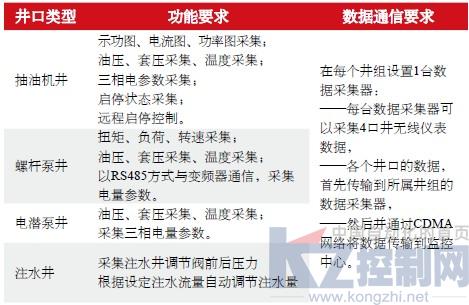

    数字化油田项目既包括新建区块(对原来没有实现自动化的区块进行自动化建设),也包括老区块改造(对实现自动化的区块进行改造和完善)。其中新建区块的抽油机井约1000口、螺杆泵井约100口、电潜泵井约20口,此外还包括600多口注水井;老区块改造的油水井总数约数百口。这些油水井隶属于3个采油厂12个区块。hhhh各种井口要实现的功能见表1。
   2 数字化油田的总体结构设计和产品选型
    井口数字化建设主要由井口控制终端(RTU)、现场检测设备、通讯链路组成的一套(SCADA)数据采集控制系统。如何选用功能完备的RTU和检测仪表、如何选用可靠的通讯方式进行井口数据通讯以及如何使数据稳定准确及时的传输到中控室,都决定了系统的稳定性、实用性和可靠性。
                                         表1

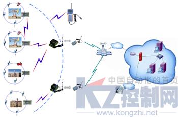

                                            图1 系统结构图
    2.1 井站自动化系统的总体结构
    在高标准、高性能、高稳定性的原则指导下,青海油田数字化油田系统结构如图1所示,包括数据采集部分、网络通讯部分和采集驱动WEB发布三大部分。
    每个井口通过无线传感器采集所需数据;
    充分利用ZigBee网络特点,一个平台井口的所有无线仪表接入到同一个无线RTU,组成Mesh网络,提高通讯可靠性;每个RTU可以带64块仪表;
    所有无线仪表和无线RTU支持手操器调试,方便现场维护;
    无线RTU采集到的无线传感器数据,通过CDMA 1X网络上传到监控中心,并在本地存储历史数据,支持数据补传功能;
    监控中心搭建油气水井数字化生产信息平台,通过WEB方式发布井口实时数据。
    2.2 网络通信设计
    从系统结构图1可以看出,通信设计采取了ZigBee+CDMA1X方式,达到实时数据采集、传输、远程控制等效果,并将相应数据传输至后台网络,实现后台信息共享、信息管理等应用。
