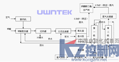

                                       图1 甲醛工艺流程
    原料甲醇由甲醇计量槽经甲醇泵输送至甲醇高位槽,保持一定流量经过滤后进入甲醇蒸发器,同时由罗茨风机将经过滤后的空气送入甲醇蒸发器底部。甲醇经过加热气化及空气夹带,与空气形成二元混合气;再和通入一定流量的蒸汽相混合,形成三元混合气,三元混合气经过热器过热后,进入阻火过滤器,再次过滤后的三元混合气进入氧化器,在氧化室加热元件的高温与电解银催化剂的作用下,发生氧化脱氢反应。反应气体快速经过氧化器急冷段并在急冷段的冷却下,进入1#吸收塔循环吸收,循环液部分采出即为成品甲醛溶液(浓度37%左右),并进入甲醛计量槽及甲醛成品槽。经1#吸收塔循环吸收后的尾气进入2#吸收塔,以脱盐水作为吸收剂,经2#吸收塔循环吸收收的尾气,经尾气液封槽,最终进入尾气处理装置作为燃料燃烧,燃烧后的尾气直接进入大气,达到零污染排放。

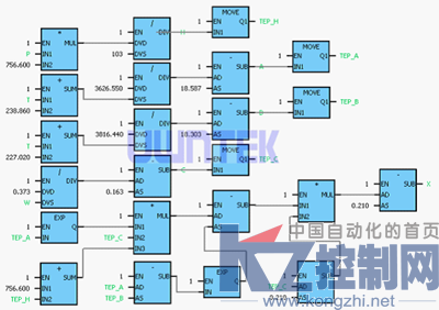

                              图3 UW500氧醇比控制算法

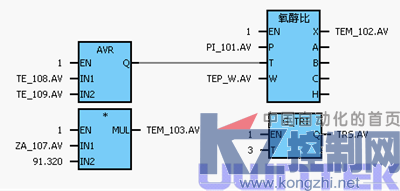

                              图4 UW500氧醇比子程序

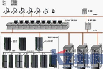

    UW500集散控制系统在甲醛生产的应用,硬件配置、网络架构及工艺流程图。
                               图4 系统结构图

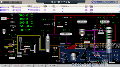

                             图5 氧化工段
