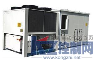

新风处理机广泛应用在对环境要求较高的博物馆、实验室以及精密仪器生产线等场合。本文讨论的为组合式新风处理空调控制系统,所谓组合式新风处理机组是将空调系统拆分成两个部分,一部分为室内机一部分为室外机。室内机、室外机分别配有一个控制器,控制器通过串口通讯的方式传递控制信息以及机组状态信息。这样做不仅能够节省机组的安装空间,而且可以使机组的运输、接线等工作更加方便。本系统采用和利时公司的LM系列PLC,利用CPU上自带的串口组成通讯网络,并采用软件自带的功能库完成了通讯程序的编写,方便、可靠的实现了系统功能。

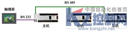

    组合式新风处理机分为室内机与室外机两个部分。室外机的主要部件包括:压缩机,冷凝器,冷凝风机,液路电磁阀,冷凝压力开关等;室内机的主要部件包括:送风机,表冷器,热水盘管,电加热,加湿器,过滤段等。此系统共包括两个室外机,每个室外机带有1个螺杆式压缩机,2个冷凝风机、1个液路电磁阀。室内机主要完成空调机组送风调湿等过程。为了减少室内外机之间的连接电缆,此系统在室内机与室外机上分别采用一个LM控制器LM3109,两个控制器通过自带的RS485接口连接,并把室内机作为主机向从机发送控制指令以及状态查询指令。主机上的RS232接口连接一个5.6英寸的彩色触摸屏HT6000,用于空调工况监视、用户参数以及厂家参数的设置。系统结构图如下所示:
                               图 2-1 新风处理机组空调控制系统结构图

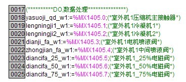

    采用两个LM3109实现室内机与室外机的数据交换需要进行通讯方面的配置以及程序编写,PowerPro2.1.4带有通讯功能库,并且完全支持IEC61131-3的六种语言,使得这种比较复杂的通讯过程,能够在PLC中方便的实现。通讯程序的流程图如下所示,这里采用Modbus RTU通讯协议,在室外机首先初始化RS485接口的波特率、数据位、校验位、停止位等参数,再初始化其为Modbus从站,并且设置Modbus从站地址。调用图3-2中的通讯初始化功能块即可完成Modbus从站的初始化工作。最后要做的就是把从机中的状态信息有规律的放到LM的可寻址区M区中,以备主机读取。LM的编程软件PowerPro支持ST语言,可以方便的处理需要交换的数据。在图3-3中程序采用ST语言编写,作用是把压缩机、冷凝风机等的状态信息赋值给了%MX1405.0~%MX1405.7这些数据位,主机通过读取这些地址内的数值就可以获得室外机的状态信息,可以看到数据处理很方便,程序的可读性也很高,在调试的时候各个数据的状态一目了然。

                               图 3-3 LM PLC通讯数据处理

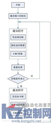

    图3-4为室内机通讯程序流程图,在室内机中的LM PLC作为Modbus主站,在没有控制命令的时候室内机向室外机发送Modbus查询指令,查询室外机的运行状态,当有开机、停机以及加降载等需求的时候,室内机向室外机发送控制指令,室内机还会对室外机返回的数据做CRC校验,校验成功后才会进行下一次控制命令的发送。避免由于外界的干扰造成对室外机的误操作,保证了系统看高可靠性。CRC校验只需要调用一个功能块即可,如下图所示。

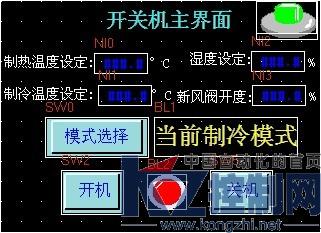

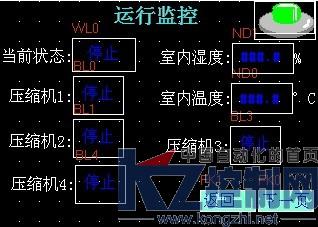

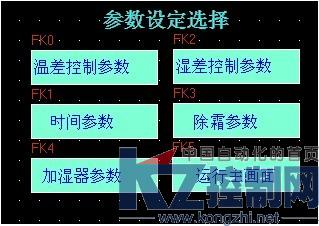

    此系统的操作界面采用和利时HT6600系列触摸屏制作,这款触摸屏为5.6英寸彩色触摸屏。操作界面可以完成厂家参数以及用户参数的设置、记录系统报警信息、监视系统的运行工况等功能。设置厂家参数需要拥有最高级得权限,设置用户参数也需要具有操作员权限,避免其它人员的误操作。系统操作画面如下图所示。图5-1为系统主界面,操作员可以进行目标温度、湿度设置,选择运行工况,进行开机停机等操作,操作人员需要具有操作员权限。图5-2为参数设定选择界面,厂家可以选择相应的选项进行参数设置,这些参数都是厂家参数,不开放给空调用户,设置这些参数需要具有最高权限。图5-3为系统运行监控界面,这里可以监视系统中各个设备的运行状况。当系统报警时,系统会自动切换到报警界面上。
                                图 5-1 系统主界面
                            图 5-2 参数设定选择界面
                              图 5-3 系统运行监控界面
