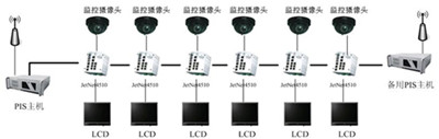

    现代城市轨道交通系统的运营管理愈来愈注重对乘客的服务,愈来愈以对人的服务为中心。伊朗地铁十分注重以为乘客服务为主要内涵的乘客资讯系统(PIS系统)的建设,车厢内部采用korenix交换机搭建通讯网络,实时传输乘车须知、服务时间、列车到发时间、列车时刻表等信息。
    选用科洛理思的原因:
    支持VLAN,GVRP,QoS,IGMP Snooping V1/V2/V3
    支持Multiple Super Ring(自愈时间< 5ms), Rapid Dual Homing, Multiple Ring和RSTP
    易于维护---WEB网管、SNMP、OPC、JetView 、WDT。
    工作温度范围: -20~70°C,适用恶劣环境

    选用原因
    JetNet 4510 10口网管型工业以太网交换机
    7个10/100 TX电口和3个RJ-45/SFP Combo可选端口(10/100Base-TX, 100Base-FX )
    支持Korenix Multiple Super Ring (Rapid Dual Homing, MultiRingTM, TrunkRingTM, RSR, SR) 和RSTP
    支持256 VLAN, GVRP, QoS, IGMP Snooping V1/V2/V3, Rate Control, Port Trunking, LACP, 在线多端口监控
    32Gbps交换性能, 8K MAC地址列表
    支持IEEE 802.1AB LLDP协定,可于JetView Pro中显示网络拓朴架构
    高级安全管理功能包括,IP Security, Port Security, DHCP Server, IP和MAC绑定,802.1x访问控制
    支持E-mail事件报警,SNMP trap, Syslog, Digital Input 和继电器报警
    铝合金外壳符合IP31工业防护标准,拥有良好的散热性能
    冗余DC 12~48V电源输入 (-48V 可选)
    支持-20~70°C宽温工作环境,适用恶劣工业现场(JetNet 4510G-w: -40~70°C)
