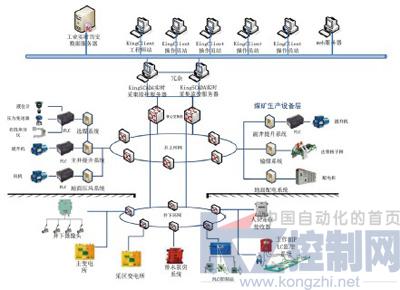

   郭家湾煤矿集中监控系统建设实现构件化、模块化和平台化,以保证各系统及子系统的各项功能,满足可持续性开发需求,每一个应用程序都做到高度模块化,以便支持可能的跨平台的移植能力,同时具备可扩展的技术框架和标准的对外接口,为与系统外的应用系统和二次开发预留接口。郭家湾煤矿集中监控系统拓扑结构如图1所示。
                             图1 郭家湾煤矿集中监控系统拓扑结构图
   系统采用亚控的高端组态软件King SCADA软件,搭建统一的软件监控平台。在此平台上通过人机界面(HMI)可实时监测子系统设备工况,并可对各子系统的I/O进行控制。将全网监测数据存入工业实时历史数据库KingHistorian,同时通过信息分析平台对各子系统的设备状况进行分析、查询、统计。通过WEB发布使管理人员通过矿信息管理网上的PC终端,用IE浏览器访问工业以太网的Web服务器,可在信息网浏览和查询控制网的系统信息和进行必要的权限控制。

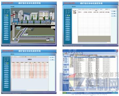

   操控界面:界面友好,全中文图形组态,支持动画技术、图形缩放技术、多级窗口技术等,数据、曲线实时显示,能进行多画面切换,系统支持32000*32000分辨率的大画面过程数据浏览,可以进行不失真的无极缩放。
   监控功能:能实时、准确地采集各子系统的数据,并以组态画面和组态图表的形式表现出来,在任何一个操作站上,各专业的操作人员有各自的权限,可根据不同权限监视自动化系统设备运行工况,并可根据要求控制现场的设备。
   打印功能:能实时或按时间段打印各子系统相关设备的运行参数和运行状态,如开停状态、故障类型、故障发生时间等。
                                        图2
   实时管理界面的功能:系统具有编辑态、置数态和运行态三个状态,在编辑态下可修改系统的一些消息类别、用户文本块和报警临界值,在置数态下可对一些动态变量进行修改,在运行态下只能对实时模拟量数据进行监视。
   报表曲线功能:系统提供实时、历史报表曲线。实时曲线画面反映一定时间间隔的实时数据的变化趋势。历史曲线画面反映过去某个时间段的实时数据变化趋势。通过曲线报表将子系统的各个主要设备参数连续的记录并保存,以便以后的查询,调用管理。
   历史事件记录功能:按时间顺序,将各个历史动作的顺序、时间记录下来,供事后分析用。
   实时报警功能:当设备故障或模拟量超限时,监控子系统与自动化平台同步显示故障设备名称、报警测点名称及数值。
   事故追忆功能:在设备参数超过预警门限时,系统自动将设备主要参数记录下来,供事后分析用。时间段长度可由系统维护人员在系统数据库中修改,事故前追忆点数和事故后延续点数也可在参数中修改。

   郭家湾煤矿综合自动化系统井上井下两个环网,把井上井下的各个子系统的数据及画面统一到综合自动化平台,如图2所示。实现对煤矿的人员监控(人员定位)、环境监控(瓦斯)、设备监控(主井、副井、通风机等监控)的综合监控,实现整个矿井的生产信息、管理信息的集成化管理,为生产调度、决策指挥的信息化提供有力保证,为矿井预防和处理各类突发事故和自然灾害提供有效手段。
