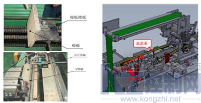

   二次电池包封配组机如图1所示,设备主要由六大部分构成,分别是隔板盘部分、一工位送片部分、包板部分、二工位送片部分、三工位送片部分和配组输出。
                                    图1 设备构成
   2.2 各部分功能介绍
   1.隔板盘部分:用来输送包封极板时所用的ACM膜。
   2.一工位送片部分:用来输送需要包封的极板到主滚道(极板轴)上,如图2所示。
                         图2 一工位送片部分工作示意图
   3. 包板部分:对一工位送来的极板进行包封。具体操作过程是:ACM膜通过隔板输送电机送到模轴,刀轴对送来的膜进行切割和折中线动作,极板输送轴把极板送入切割完后的膜进行两边的侧封。如图3所示。
                           图3 包板部分工作示意图
   4.二工位送片部分:用来输送不需要包封的负极板,和包封好的正极板进行叠加
   5. 三工位送片部分:等待一组极板组成极板群后,用来输送正极板叠加到极板群上,叠加后由配组电机送出。

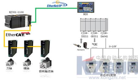

   3.1系统硬件结构(见图4)
                                图4 系统硬件配置图

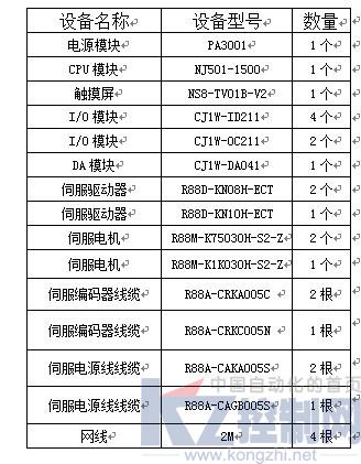

3.2系统硬件配置(见表1)
   表1 系统硬件配设备

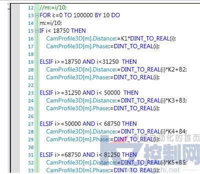

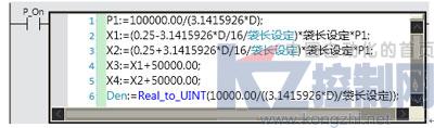

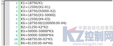

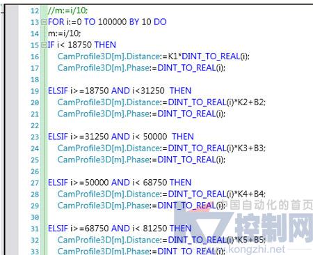

   包封配组机关键是压痕及切割刀轴和牵引轴的线速度同步,这就要用到电子凸轮功能,但是电子凸轮表随着袋长的改变而改变,因此,我们必须根据袋长值来计算电子凸轮。
   图5~8截取了整个系统的部分控制算法。Program1中的CamGear用来计算电子凸轮表的坐标点以及电子齿轮的比例,袋长修改(通过修改触摸屏上的“袋长设定”值)后使用For语句动态修改凸轮表并保存。
                         图5 部分控制算法1
                        图6 部分控制算法2
                           图7 部分控制算法3
                        图8 部分控制算法4
