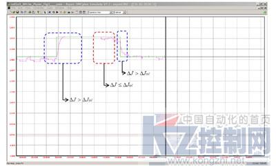

   校准模式(calibrate mode)基本原理是按照用户定义的校准比例系数(calibrate ratio,CR),对应于相应的最优稳态目标函数松弛“等高线或等高剖面”区域,亦即操纵变量在“校准模式” 下的小幅度阶梯状变化的“测试”区域(图3蓝色三角形区域内);其独到之处在于先进控制引擎同时计算传统意义下DMCplus稳态线性规划(LP) 化化目标函数以及操纵变量稳态目标最小变化模式下(只考虑工艺约束控制, 不考虑经济性能指标)的目标函数 ;通过比较两个目标函数,实现新颖的切换控制算法。若两个目标函数差值大于用户设定校准比例系数CR所对应的允许差值ΔJtol,将按传统意义下DMCplus稳态线性规划(LP)计算得出MV稳态优化目标值及CV稳态优化目标值,计算新的DMCplus动态控制、并且实施DMCplus多变量模型预测控制;反之若 ΔJ = Joptimal - Jcurrent <= ΔJtol ,两个目标函数差值ΔJ小于等于用户设定CR所对应的允许差值ΔJtol (图3蓝色三角形区域内), 则“自动旁路”DMCplus动态控制, 实施“校准模式” 下的操纵变量MV小幅阶梯状变化-自动装置测试。综上所述,在每一个先进控制运行周期(通常为每一分钟), DMCplus校准模式切换控制算法可归纳如下:
   (1)若 ΔJ = Joptimal - Jcurrent > ΔJtol ,闭环DMCplus控制模式, 跟踪CV稳态优化目标值, 通过DMCplus动态控制,向新的最优稳态优化目标值逼近;
   (2)若ΔJ = Joptimal - Jcurrent ≤ ΔJtol,开环DMCplus控制模式, 产生在满足相应工艺及目标函数约束条件下的自动测试信号, 即多重操纵变量MV在校准模式下小幅阶梯状变化。

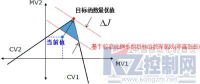

   如图3所示,被控变量CV1和CV2为两个工艺约束变量,MV1和MV2为两个操纵变量, 假定用户设定校准比例系数CR为0.1,对应于CR 0.1的额外经济性指标目标函数约束条件为0.9 * Joptimal(等高线),在线自适应建模-校准模式技术能确保把工艺推至蓝色三角形区域内, 也即ΔJ小于10%Joptimal。

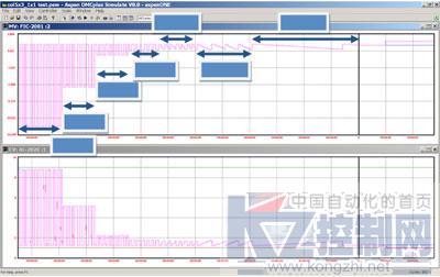

   由图4所示, 随着校准比例系数CR增加, 相应的操纵变量MV变化幅度及被控变量CV变化幅度也随之增加,工程师可在经济性能目标函数与装置阶跃测试数据质量之间作出优化权衡。

   通过在“ 校准模式” 下获得的装置测试数据, 采用AspenTech新颖的闭环子空间辨识算法, 以及数据预处理,数据自动剔除技术, 可在网页浏览器界面上自动生成新模型, 通过可在网页浏览器界面上在线模型质量分析及在线模拟后, 在经工程师确认后可在线直接从网页浏览器界面上在线更新多变量动态控制模型及相应的多变量控制器,进而维持基于模型预测控制的APC峰值性能。与传统装置阶跃测试相比,在线自适应建模技术-校准模式可避免在常规装置测试过程中的产品质量过剩以及对装置可能产生干扰。用户可在经济性能优化指标与装置阶跃测试的速度作出优化权衡。该切换控制算法一方面能保持先进控制效益优势,另一方面又能逐步完善多变量动态控制模型精度; 由于在线DMCplus“保驾护航”, 在线自适应建模-校准模式具有使当前被控变量(CV)运行在工艺约束限或接近于工艺约束限、能克服干扰、能按工艺上下限变化进行控制以及立即考虑前馈变量变化和线性规划(LP) 优化成本函数的变化,通过操纵变量MV小幅度变化完成装置“测试”等特点。DMCplus校准模式每个运行周期基于ΔJ变化相应切换控制算法示意图如图5所示。此外,校准模式通过引入校准比例系数(最优稳态目标函数松弛机制), 可进一步实现多变量鲁棒控制。
